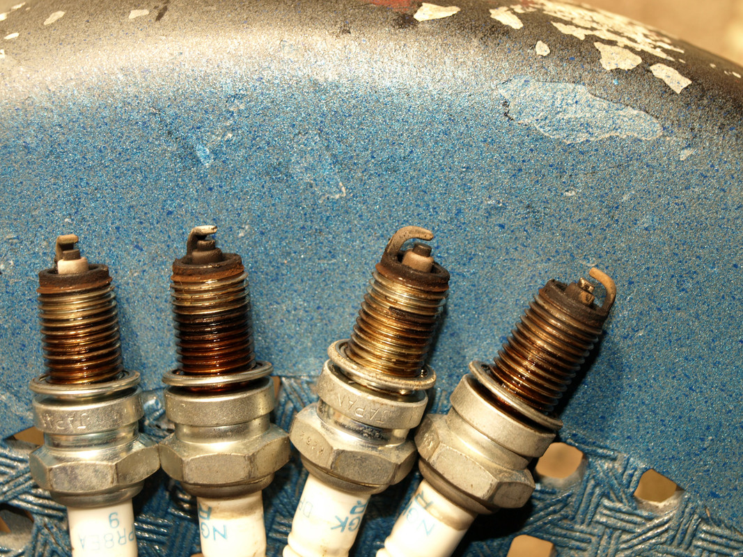

Ιδού και τα δικά μου μετά από ~ 30.000 χλμ.
Ελαφρώς φτωχό, καίει λάδι.

Προσωπική μου άποψη είναι ότι δεν θα κερδίσεις κάτι με τα ιριδιου. Τα απλά είναι πολύ καλά και ακόμα και να τα αλλάξεις στο προβλεπόμενο διάστημα συνήθως η φθορά είναι αμελητέα. Επίσης είναι πολύ φτηνά. Για να βγαζεις εύκολα Όλα τα μπουζι χρειάζεσαι το εργοστασιακό μπουζοκλειδο. Είναι το μόνο που χωράει σε όλες τις θέσεις και δεν χρειάζεται να αφαιρέσεις τίποτα.
Reply #162 on: Τετάρτη 30 Ιανουάριος 2019, 03:13:21 πμ
@ Γιάννη, σίγουρα καίει λάδι? Τα δύο δεξιά είναι πολύ καλά αφού ελαφρά καφετίζουν, το ίδιο κ το αριστερό, το δεύτερο απο αριστερά έχει μια ασπρη περιοχή , η το φλάς φταίει η κάποιες επικαθίσεις ?
Γιατί δείχνει λαδωμένο το σπείρωμα ? Το είχα κ εγώ στο ΤΑ , αλλά το μισό περίπου.
@ Στέφανε κατ' αρχάς να πώ οτι χαίρομαι να σε διαβαζω επειδή δεν αφήνεις τα νήματα ημιτελή.
Δεύτερον τα μπουζί σου είναι όπως είπε κ ο Καραβοκύρης φτωχά , θα έπρεπε να καφετίζουν κάπως .
Και στην δεύτερη φωτό με χρήση πόλης υποθέτω πάλι δεν καφετίζουν, η είναι η φωτό ?

Συμφωνω με τα λεγομενα σου Νικο οτι τα μπουζι του Στεφανου ειναι και σε συνθηκες πολης ελαφρως φτωχα.
Στεφανε θα ελεγα να ανοιξεις τις παιλοτ κατα μιση στροφη την καθε μια και να κανεις 50-100 χλμ εντος πολης και να τα ξαναδεις (τα δυο ευκολα μπουζι αρκουν)
Οσο για την λαδιλα στα σπειρωματα των μπουζιων του Γιαννη, δεν νομιζω οτι ειναι απο καψιμο λαδιου. Ειναι φυσιολογικο να λαδωνουν/μαυριζουν οι 2-3 πρωτες σπειρες, ομως αν εχουν καιρο να βγουν και να καθαριστουν λαδωνουν ολοκληρες. Στην δικια μου που δεν καιει λαδι τα βλεπω και εγω περιπου σαν του Γιαννη. Αν καιει λαδια φαινεται στις δυο ακιδες και στο δαχτυλιδι, οχι στα σπειρωματα (μια χαρα ειναι το χρωμα τους εκει Γιαννη)
Δεν το έγραψα στο ταξιδιωτικό, στις 5.000 χλμ έκαψε 1,2 λίτρα περίπου. Επίσης τα δυο πιο ταλαιπωρημένα ίσως έχουν 65.000 χλμ!
Reply #165 on: Τετάρτη 30 Ιανουάριος 2019, 04:49:20 πμ
Η νυχτερινή φωτο είναι στην πόλη ενώ η πρωινή από ταξίδι στην εθνική 120-140χλμ/ώρα. Η νυχτερινή μάλλον δεν φαίνεται πολύ καλά, αλλά έχουν μια καφέ στρώση σε αντίθεση με την πρωινή που είναι εμφανώς λευκά. Δεν ξέρω αν θέλει η pilot αλλο ξεβιδωμα. Λειτουργεί υποδειγματικά χαμηλά, σκασιματα δεν κάνει ούτε για δείγμα και τραβάει σχεδόν ηλεκτρικά από τις 1500 χωρίς να σκορτσαρει. Έχει γίνει πολύ ευκολοδηγητη στην πόλη.

Tότε Στέφανε η κάνεις αυτό που λέει ο Γιάννης δίνοντας μισή στροφή μίγμα , η το αφήνεις εκεί που είναι κ μην ασχολείσαι περισσότερο.
Δεν ξέρω αν πειράζοντας τα κυρίως ζιγκλέρ αν πρέπει να πειράξεις κ τις βελόνες , τη στιγμή μάλιστα που δεν υπάρχουν κάποιες τιμές πάς ψάχνοντας κ πειραματιζόμενος , κάτι που θέλει ασχολία κ χρόνο κ που δεν ξέρεις κ τι αποτελέσματα θα έχεις.
Αν οι διαφορές είναι μικρές κ συνηθίζεις οδηγώντας έτσι ισως να μην βγάλεις κ άκρη τελικά.
