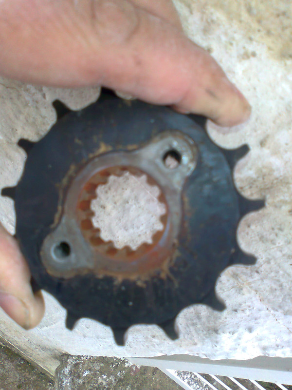

Ερώτηση...
IMG-20190709-094859" border="0
Το μπροστά γρανάζι τοποθετήτε όπως το βλέπουμε στη φώτο ή από την άλλη πλευρά η ασφάλεια;
Aυτό δεν είναι γνησιο ετσι?
Αν ήταν τοποθετείται ετσι:
Offline Pierros
    • Posts: 52
Reply #78 on: Παρασκευή 12 Ιούλιος 2019, 03:21:53 πμ
Και όμως, είναι αυτό που φοράει από μάνα του.
Η διαφορά είναι ότι το βρήκα με την ασφάλεια από την άλλη πλευρά τοποθετημένο, ενώ η μικρή φθορά που έχει στο δόντι, δείχνει ότι ήταν κάποια στιγμή τοποθετημένο έτσι όπως το βλέπουμε στη φώτο (η άλλη πλευρά είναι ίσια όπως το γρανάζι στη δική σου φώτο).
Η μηχανή έχει πάει σε συνεργείο (για τα τυπικά σέρβις στην αντιπροσωπεία της HONDA όπου και τη αγόρασα) δύο φορές στη ζωή της, στα 6.000 Km και στα στα 14.000 Km. Έκτοτε ανέλαβα εγώ.
Η από την αντιπροσωπία λοιπόν έγινε η αλλαγή φοράς τοποθέτησης η κάποιος την έκανε όσο ήταν παρκαρισμένη σε πεζοδρόμιο...
Εγώ πρώτη φορά άνοιξα εκεί τη μηχανή.
Μία φορά έχω αλλάξει αλυσίδα και αυτό το έκανα τραβώντας την καινούρια  με τη παλιά.
« Last Edit: Παρασκευή 12 Ιούλιος 2019, 03:25:21 πμ by Pierros »

Η μία πλευρά
IMG-20190712-111118" border="0
Η άλλη πλευρά
IMG-20190712-111126" border="0
Και εγκάρσια
IMG-20190712-111150" border="0
Το γρανάζι είναι το εργοστασιακό που ήρθε η μηχανή.

Δεν μπορώ να σε βοηθήσω, αλλά κ εγώ όταν άλλαξα εμπρός γρανάζι  επειδή είχε JT   οπως κ το πίσω:
Που μάλλον αλλάχτηκαν σετ απο τον πρώτο ιδιοκτήτη, πήγα σε εξουσιοδοτημένο κ ρώτησα πως μπαίνει κ μου είπαν με τα γράμματα απο την έξω μεριά.
Αν με παραπλάνησαν το ίδιο κάνω κ εγώ τώρα.
Ομως δεν θυμάμαι το δικό μου να είχε αυτές τις ακτινικές ραβδωσεις στην μία πλευρά ούτε κ διαφορετικό πάχος ελαστικού, ισως γι αυτό μπορούσα να το βάλω απο όποια πλευρά ήθελα.
Ισως όμως κ να κάνω λάθος, μια φορά το είδα στην ζωή μου ... ;D

Από την άλλη πλευρά. Τα γράμματα πάνε από έξω....
Μπορεί να φαίνεται ανορθόδοξο και να σε παραξενεύει η ''φωλιά'' που κάνει για την ασφάλεια, αλλά μπαίνει έτσι.

Οτι λεει ο Παντελης απο πανω
Αυτη ειναι η πλευρα στην οποια μπαινει η ασφαλεια
Και αυτη ειναι η απο μεσα πλευρα
Το γραναζι ειναι το γνησιο Με αυτο αγορασα την μηχανη το '06 καινουρια
(οι ανωτερω φωτο ειναι μετα απο 72000 χλμ χρησης!! )

Την μηχανη την αγορασες καινουρια; Με μηδεν χλμ;
Γιατι δεν εχει λογικη σε καινουρια μηχανη καποιος να βγαλει το μπροστα γραναζι Και μετα μαλιστα να το τοποθετησει και αναποδα

Αν μου έδινε κάποιος το γρανάζι και την ασφάλεια στο χέρι και μου έλεγε να το βάλω στον Ζ άξονα (χωρίς να το έχω δει πως ήταν τοποθετημένο), θα το έβαζα με τη φωλιά έξω...

Δεν ξερω για το πισω αλλα το μπροστα (οσο μπορω να κρινω απο τις φωτο σου) εχει αρκετη φθορα στα δοντια και καλο θα ηταν να το αλλαξεις γιατι πλεον εχουν χασει την συμμετρικη τους καμπυλοτητα
Τελος να πω οτι το μαμα μπροστα γραναζι εχει παντα ενα μικρο τζογο με τον αξονα Τσεκαρισμενο! Κουφο μεν αληθινο δε
Αντιθετα ενα jt που εβαλα καποτε εμπαινε σφηνωτα

Δεν μπαίνει σφηνωτά αλλά δεν έχει τζόγο κατά τον άξονα περιστροφής.
Όσο για τη φθορά δεν ξέρω τι μπορείς να διακρίνεις στη   φωτογραφία. Από τη μια πλευρά η εξωτερική περίμετρος του δοντιου είναι σχεδόν τετράγωνη ενώ από την άλλη έχει φύγει η μυτούλα. Η διαφορά δεν είναι χιλιοστό.
Επειδή όμως δεν είμαι ειδικός στα γρανάζια, ρώτησα φίλο μηχανουργό να μου πει αν θα πρέπει να αντικαταστήσω το γρανάζι λογο της συγκεκριμένης φθοράς.
Η απάντηση του ήταν αυτολεξεί :
- Είσαι ψυχανωμαλος! Φύγε από εδώ, μια χαρά είναι το γρανάζι.
Reply #90 on: Σάββατο 13 Ιούλιος 2019, 19:10:13 μμ
Προφανως ο μηχανουργος θα ειδε καλυτερα και θα εκρινε την κατασταση του γραναζιου μαλλον καλυτερα απο εμενα που απλως το ειδα σε φωτο
Για τον (μικρο) τζογο κουνησε το γραναζι πανω στον αξονα αριστερα-δεξια -οχι δηλαδη κατα τον αξονα περιστροφης- για να καταλαβεις τι εννοω

Στα πλάγια όπως λες, εχει ένα παίξιμο 1-2 χιλιοστά περίπου η άκρη του.
Αυτό δεν ενοχλεί, το πρόβλημα είναι αν έχει τζόγο στη περιστροφή.
Απ όσο γνωρίζω οι ανοχές στα καρέ είναι της τάξεως των 2-3 εκατοστών του χιλιοστού. Με αυτό το τρόπο μπαίνουν, όπως λένε στο "μηδέν", δλδ "γλυκά".
Όσο και να  προσπαθήσεις να βάλεις την ασφάλεια στην ''φωλιά'' δεν θα τα καταφέρεις. Προέβλεψε ο Honda και δεν ευθυγραμμίζονται γρανάζι, άξονας, ασφάλεια. (τουλάχιστον εγώ σε δοκιμή δεν κατάφερα τα κουμπώσω...)
