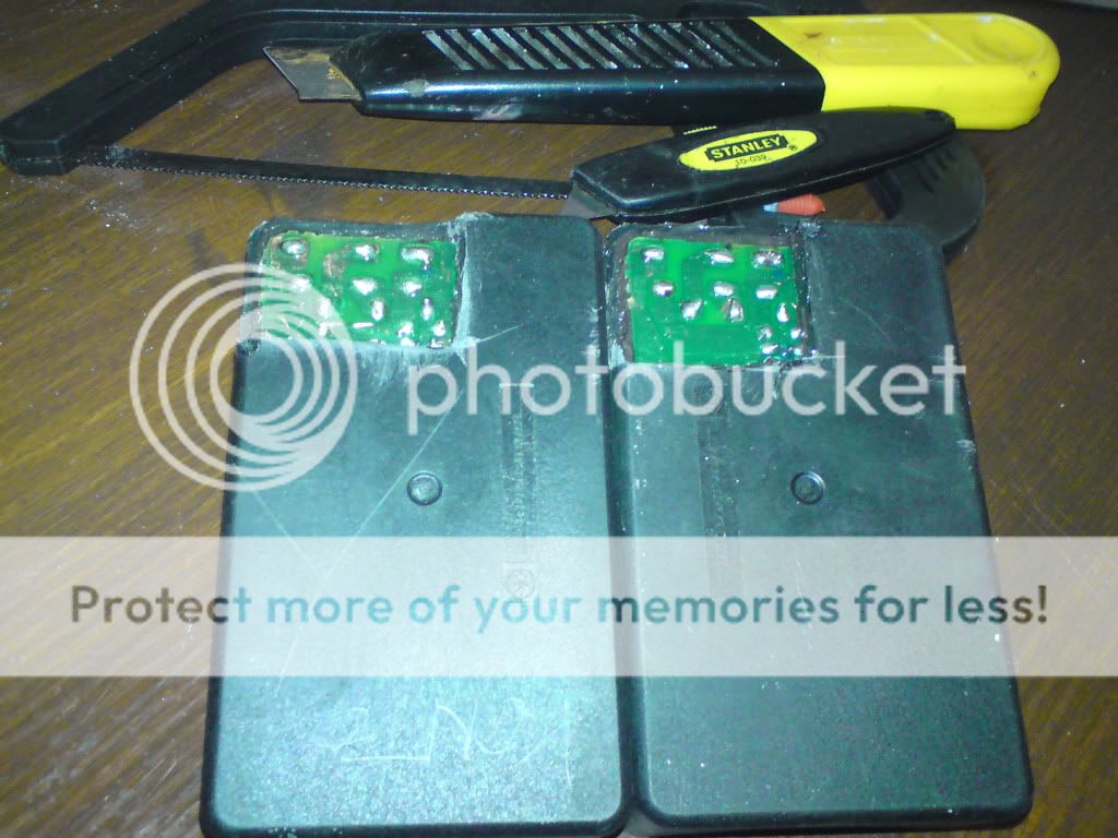

Reply #145 on: Παρασκευή 22 Μάιος 2009, 02:34:27 πμ
Καλησπέρα φίλοι μου...
Πρίν μία εβδομάδα, αρχισε να μου κάνει νερά η ηλεκτρονική, αυτή του στροφομέτρου...
Έβαζα μπροστα την μηχανή, πήγαινα μέχρι την Ηλιούπολη και το μεσημέρι που γύρναγα, μόλις έπιανα την ανηφόρα, στον περιφερειακό του Καρέα δούλευε με έναν και χωρίς στροφόμετρο...όταν έβγαζα την ανηφόρα και έπιανε ισάδι αρχιζε να δουλεύει κανονικά...
Κάθε μέρα, αργουσε να επανέλθει... μέχρι που σήμερα επανήλθε στο Π Ψυχικό, δηλ λίγο πριν το σπίτι...
Τις έβγαλα, σύμφωνα με τις οδηγίες που βρήκα εδώ...
Έκανα τις κολήσεις κανονικά...έβαψα την πλακέτα με μανό και τα γέμισα με σιλικόνη...
Μόλις στεγνώσει θα τις βάλω και αύριο το μεσημέρι, ξεκινώντας απο Ηλιούπολη θα δείξει...
Εδώ έχω τις φωτογραφίες της επισκευής...
http://i529.photobucket.com/albums/dd332/tsargyfirst/motos/DSC00211.jpg
http://i529.photobucket.com/albums/dd332/tsargyfirst/motos/DSC00212.jpg
« Last Edit: Παρασκευή 22 Μάιος 2009, 02:36:33 πμ by Tsargy »
Offline Tsargy
    • Posts: 133
Reply #146 on: Παρασκευή 22 Μάιος 2009, 05:03:38 πμ
Αποτέλεσμα: Έβαλα τις ηλεκτρονικές, αλλα δεν.....
Πάλι ο ένας κύλινδρος δεν δούλευε, άλλαξα την μία με την άλλη, έδινε σπινθήρα στον άλλο κύλινδρο και δουλευε το στροφόμετρο. Οπότε δεν είναι θέμα πολλαπλασιαστή, ούτε μπουζί η μπουζοκαλωδίων...Είναι θέμα ηλεκτρονικής...
