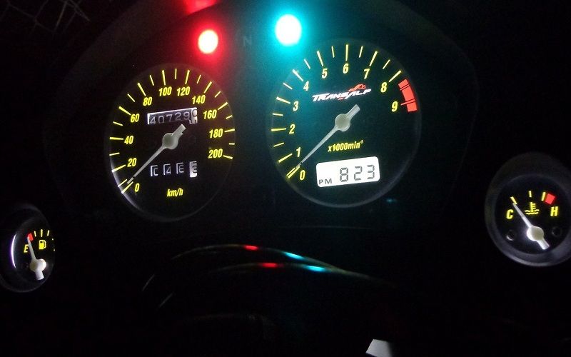

εγω εβαλα 4 σαν αυτα εδω http://www.ledmania.gr/el/led-gr-gr-2/t10-1watt-high-power.html
3 στο καντραν και ενα στο φως νεκρας.
ειχα ξεχασει να τα φωτογραφισω για να τα δειξω.παω τωρα που ειναι και νυχτα και επανερχομαι με φωτο.
Reply #84 on: Κυριακή 22 Ιούλιος 2012, 07:28:13 πμ
το αποτελεσμα μου αρεσει παρα πολυ και ειναι σαφως ανωτερο απο πριν.
παραφωνια το φως της νεκρας που απο πρασινο εχει γινει μπλε,αλλα δεν με χαλαει.ο λογος που πηρα τα led του 1 watt και οχι μεγαλυτερα που μπορουσα να βρω ειναι οτι φοβηθηκα πως την νυχτα θα ειναι ενοχλητικος ο υπερβολικος φωτισμος και θα περιοριζει τις δυνατοτητες του ματιου.αν δεν με ικανοποιουσαν αυτα τοτε θα δοκιμαζα πιο πολλα watt. ευτηχως το αποτελεσμα κρινεται ικανοποιητικοτατο και δεν θα μπω σε εξοδα να τα ξαναλλαξω.
πιο κατω οι φωτο

αυτα χρησιμοποιησα νικο και ειμαι πολυ ικανοποιημενος απο την αλλαγη.
οπως εγραψα πιο πανω,δεν θα ηθελα περισσοτερο φως καθως θα γινεται ενοχλητικο την νυχτα.
ωραιο και μουρικο να εχεις εντονο φωτισμο στο καντραν αλλα οταν θα τον χρησιμοποιεις θα γινεται ενοχλητικος.
θεωρω πολυ καλη επιλογη την τοποθετηση αυτων των λαμπων.
βεβαια γουστα ειναι αυτα.

Εγω την προηγουμενη εβδομαδα εβαλα ledακια απο e-bay και το αποτελεσμα ειναι αυτο...
« Last Edit: Κυριακή 20 Ιανουάριος 2013, 21:26:15 μμ by nikosfp »

Χλιδή  :eusa_clap: :thumbup:
