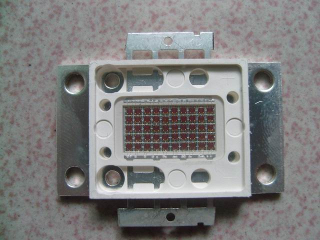

Οσο για τα High Power Led οπως αυτά  http://www.snowdragonledhk.com/new-led-high-power-50w-100w-300w.htm
.... εχουν κουφές τάσεις και αν παρατηρήσεις μεγαλη εκλυση θερμότητας και απαιτήσεις για ψύξη.
Ρίξε μια ματιά στην σελίδα αυτή εχει πολλές πληροφορίες για καθε τυπο led.
