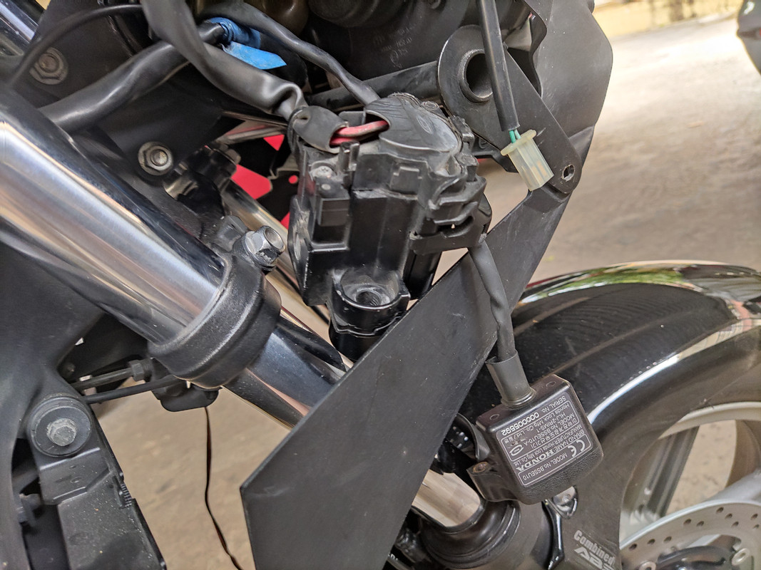

Καλησπέρα σε όλους!
Σε Transalp 650 του 2007, με 128.000 km, εδώ και λίγες μέρες αντιμετωπίζω το εξής πρόβλημα:
γυρίζω το κλειδί στη θέση εκκίνησης (για ν'ανάψουν οι ενδεικτικές λυχνίες ώστε να πατήσω το κουμπί της μίζας κλπ) αλλά τις περισσότερες φορές δεν ανάβει τίποτα. Πρέπει να κάνω διορθωτικές μικροκινήσεις (γύρισμα δεξιά ή αριστερά το κλειδί) μέχρι να  βρεθεί ένα συγκεκριμένο σημείο ώστε ν'ανάψουν οι λυχνίες. Εννοείται ότι έριξα WD-40, αλλά δεν είδα ιδιαίτερη βελτίωση. Δεν ξέρω αν η αιτία είναι μηχανικής ή ηλεκτρολογικής φύσεως. Να συμπληρώσω ότι με τα χρόνια, ο διακόπτης μάλλον δεν κλειδώνει (και ξεκλειδώνει) το ίδιο εύκολα όπως παλαιότερα- δεν ξέρω αν αυτό έχει σχέση με το βασικό πρόβλημα. Περιττό να αναφέρω ότι είναι ιδιαίτερα εκνευριστικό το όλο θέμα, κάποιες φορές ψάχνω την ιδανική θέση επί 2-3 λεπτά.
Καμμιά ιδέα;
Ευχαριστώ!

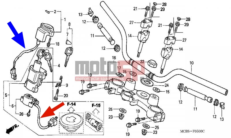

καλησπερα και σε σενα ! Πιασε το καλωδιο προς το μηκος του μεχρι οσο μπορεις να δεις αν ειναι φαγωμενο

Ποιό καλώδιο εννοείς; Μπλε ή κόκκινο βέλος;
To κοκκινο γιατι το μπλε ειναι τις κεραιας του ιμομπιλαιζερ,μονο αν δε σου εσβηνε το λαμπακι με το κλειδι απο το κοντερ θα κοιταζες το μπλε  8)

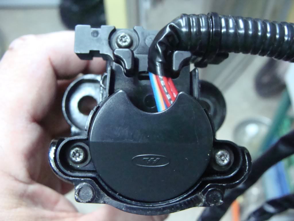

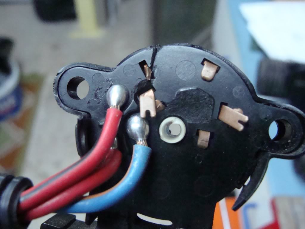

Reply #10 on: Παρασκευή 25 Οκτώβριος 2024, 16:10:06 μμ
Ο διακόπτης είναι ετσι απο κάτω :
(Μη δινεις σημασία στο σπάσιμο/ράγισμα , ετσι μου την πούλησαν απο τρακάρισμα είχε σπάσει ο διακόπτης και ηταν τυλιγμένος προσωρινά με ταινίες
, δούλεψε για λίγο και μετά απο λίγο πήρε απλά φωτιά και με αφησε . )
Εδώ με το πλασικό καπάκι του που βγαίνει εύκολα και φαίνονται οι επαφές της πρώτης φωτό.
Αφαιρείται πολύ εύκολα , αν έχεις υπομονή
Εδω φαινεται τ΄ανάσκελα  ;D, δεν εχω φωτό ορθιο
Αν τον αφαιρέσεις θα δείς οτι διαιρείται, δεν είναι ενα κομμάτι, το ηλεκτρικό μέρος ξεβιδώνει με δύο βίδες, ετσι λιπαίνεις και το κάτω τμήμα.
Εγκυκλοπαιδικά αναφέρω οτι τον αφαίρεσα γιατί είχε κοπεί το καντρικό κόκκινο καλώδιο του διακόπτη και το μηχανάκι είχε νεκρώσει.
Ηταν κομμένο εσωτερικά χωρίς να φαίνεται.
Η επισκευή είναι εύκολη, αν όμως φταίει το μηχανικό μέρος, η το ηλεκτρικό έχει θέμα και φρακάρει την περιστροφή (ολίγον κουφόν) το μόνο κακό
είναι οτι δεν θα έχεις ένα κλειδί για όλα αν αλλάξεις κλειδαριά. Ομως και αυτό το κανονίζει ενας κλειδαράς .
« Last Edit: Παρασκευή 25 Οκτώβριος 2024, 16:30:18 μμ by Stoneman »

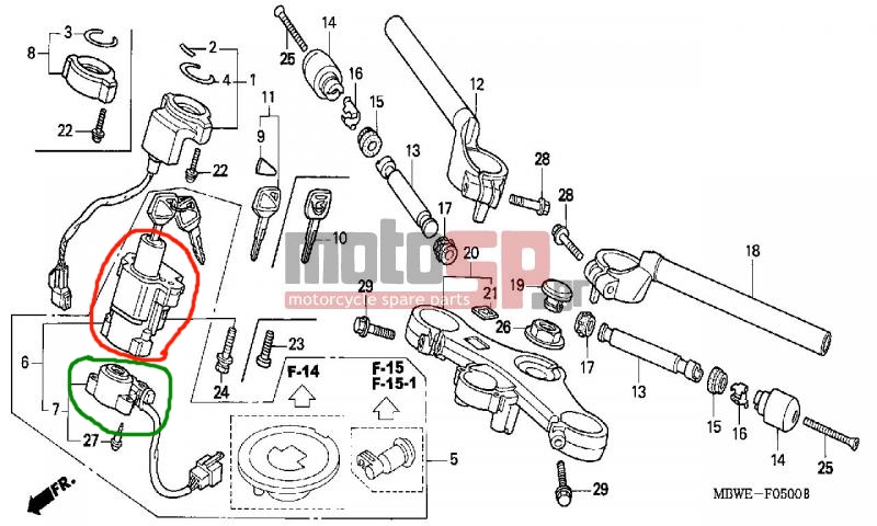

Reply #18 on: Δευτέρα 16 Δεκέμβριος 2024, 02:58:24 πμ
Δες προσεκτικά το διάγραμμα
Βγάλε τον διακόπτη απο το μηχανάκι , μη βγάλεις καλωδίωση ακόμα. Δλδ θα ξεβιδώσεις τις βίδες Νο24 ,
ισως χρειαστεί και τις Νο22 που κρατάνε την κεραία του HISS. (πρόσεξε ιδιαίτερα το καλώδιο του HISS μην το ταλαιπωρήσεις είναι ευαίσθητο)
Διαίρεσέ τον σε δύο κομμάτια ξεβιδώνοντας τις βίδες Νο27 , δλδ ηλεκτρικό/διακόπτης και μηχανικό /κλειδαριά.
Ο διακόπτης που είναι το Νο7 εχει μια παραλληλόγραμμη εσοχή που εκεί μπαίνει το αντίστοιχο της κλειδαριάς και τον στρέφει.
Με τον διακόπτη στο χέρι και με ενα κατσαβίδι στρέψε τον δεξιόστροφα να δείς αν λειτουργεί ηλεκτρικά .
Αν λειτουργεί σαν διακόπτης τότε το πρόβλημα είναι στην κλειδαριά , οπότε πάς σε κλειδαρά να στην επισκευάσει.
Ιμιτασιόν διακόπτη δε θα έβαζα ποτέ , μπορεί να είμαι λάθος αλλά αυτή την γνώμη έχω.
Εμπα στο ΦΒ στην ομάδα "Αγοραπωλησίες HONDA TRANSALP & αξεσουάρ" και ρώτα αν υπάρχει αυτό που σίγουρα έχεις την βλάβη.

Αυτό που αναφέρεις, να βγάλω την κλειδαριά και όχι τον διακόπτη, με μπέρδεψε κάπως, οπότε για να βεβαιωθώ ότι έχω καταλάβει:
- ο διακόπτης (ηλεκτρικό μέρος) είναι το κυκλωμένο με πράσινο και η κλειδαριά (μηχανικό μέρος) είναι το κυκλωμένο με κόκκινο;
- μπορώ να βγάλω μόνο την κλειδαριά;
- για να βγει μόνο η κλειδαριά, πρέπει να γίνουν φύλλο και φτερό, όλα όσα φαίνονται στο σχεδιάγραμμα;

Αυτί που έχεις κυκλώσει με πράσινο είναι ο διακόπτης, το κυκλωμένο με κόκκινο είναι η κλειδαριά και το απο πάνω τους είναι το HISS.
Όλα μαζί συνθέτουν αυτό που βάζεις μέσα το κλειδί και λέμε όλοι ''διακόπτη''.,
