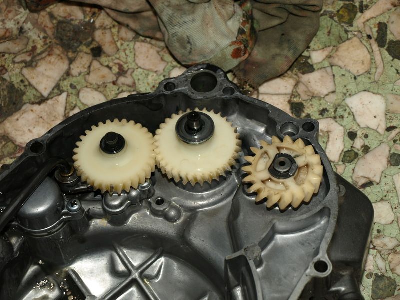

Μ' αρέσει ο τρόπος που σκέφτεσαι, ;D ;D ;D αλλά είναι ακριβός και σε βγάζει από τον κατάλογο ανταλλακτικών της Χόντα μια και κάποια κομμάτια θα είναι ιδιοκατασκευή πλεον. Με την αντλια του Τρανσάλπ μου δεν έχω ασχοληθεί, αλλά ιδού μια άλλη αγωνιστική σχεδίαση:
Βγάζομε το καπάκι και βλέπομε τη φτερωτή της αντλίας νερού. Στη συνέχεια αφαιρούμε το μεγάλο πλαϊνό καπάκι ( μαζί με τη φτερωτή) και κοιτώντας από μέσα έχομε αυτή την εικόνα:
Το μεσαίο πλαστικό γρανάζι είναι που δίνει κίνηση στη φτερωτή και την ασφαλίζει στη θέση της. Αφαιρείται εύκολα και σε περιμένει μια απλή τσιμούχα 9,99 λιρών. Μειονέκτημα ότι δεν υπάρχει η προειδοποίηση των νερών που τρέχουν από την τρύπα. Καλό Πασχα!

Yamaha ε?
Είδες η Yamaha? απλό και πρακτικό, φαίνεται η Honda μας είχε πολλή εμπιστοσύνη στην κατασκευή της η ήλπιζε πώς θα είχαμε πετάξει τα μηχανάκια μας στην 10ετία, αρκετά πρίν δλδ τα ''παίξει΄'' η αντλία.
Πρόσφατα ανοίξαμε ενα τέτοιο με ενα φίλο συμφορουμίτη, βέβαια δεν ηταν 4Τ, αλλά φριτέζα 2Τ  :2hysterical:
Οπως εγραψες ανοίγεις :
φτάνεις στο γρανάζι της αντλίας :
την αφαιρείς ολόκληρη, βγάζεις το γρανάζι που κ εδώ είναι πλαστικό και απλά αλλάζεις την τσιμούχα :
Τόσο απλά ....
