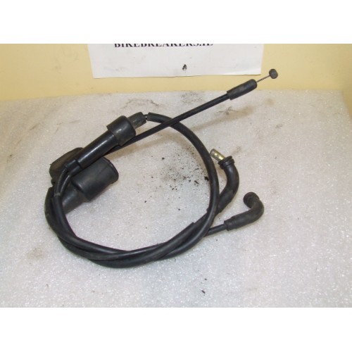

Reply #104 on: Τρίτη 10 Ιανουάριος 2017, 03:07:53 πμ
Καλησπερα σε όλους. Για να μην ανοίγω θέμα είπα να το προσθέσω στο συγκεκριμένο μιας και αφορά το τσοκ. Προμηθεύτηκα από ebay (http://www.ebay.com/itm/401034646494?_trksid=p2057872.m2749.l2649&ssPageName=STRK%3AMEBIDX%3AIT) το συγκεκριμένο που δείχνει σωστό μοντέλο.
Στο σακουλάκι λέει τον κωδικό 179050 MS8 000, που αν τον ψάξεις είναι σωστός για το δικό μου 60άρι του 99'. http://makinaparts.com/lang-en/honda/4520-17950ms8000-choke-cable-comp-honda-xl-600v-650v-transalp.html Το περίεργο είναι ότι το σχήμα του, το μήκος του και οι άκρες που βιδώνουν στα καρμπυρτέρ δεν έχουν καμία σχέση με αυτό που είναι στη μηχανη και φαίνεται και στη φωτογραφία στο δεύτερο σύνδεσμο. Χωρίς να έχω λύσει ακόμα τίποτα με το "μάτι" είναι σίγουρα σημαντικά πιο κοντό και οι άκρες δεν έχουν καμία σχέση.
Για παράδειγμα αυτό δείχνει το σωστό, έχει και τις γωνίες και το απαραίτηττο μήκος
Να στείλω email να χεστούμε ή κάτι δεν έχω καταλάβει εγω;
« Last Edit: Τρίτη 10 Ιανουάριος 2017, 03:25:36 πμ by stefosg »
Reply #105 on: Τρίτη 10 Ιανουάριος 2017, 04:08:47 πμ
Στείλε το email.
Reply #106 on: Κυριακή 15 Ιανουάριος 2017, 20:03:22 μμ
Λοιπόν, χθες τοποθέτησα το καλώδιο του τσοκ και ήρθε κουτί. Έκανα λάθος. Οι άκρες μπορεί να μην είναι ίδιες αλλά οι κουρμπες μαζί με τα πιστόνια και ελατήρια βγαίνουν και μπαίνουν στην καινούργια ντιζα. Η συγκεκριμένη επίσης έχει ρυθμιστικό πολύ κοντά στο τιμονι, πολύ βολική. Τέλος καλό όλα καλά.
