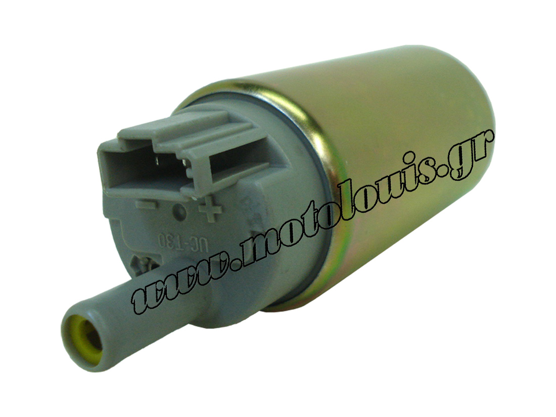

Νίκο κάνε αυτό που σου λέει ο Γιάννης. Το μοτέρ της τρόμπας είναι αστεία φτηνό μπροστά σε γνήσια honda τρόμπα.
Ένα τετοιο μοτέρ έχει γύρω στο 50άρικο.

    • Posts: 10113
Reply #23 on: Τρίτη 06 Οκτώβριος 2026, 17:46:22 μμ
Το μωρό παρελήφθη χθες το μεσημέρι αφού επικρατούσε λιακάδα.
Τελικά ήταν βλάβη στο μοτέρ της τρόμπας των 720 ευρώ, υπερθερμάνθηκε και πήραν τα τυλίγματα? η φράκαραν τα ρουλεμάν ? ποιός να ξέρει?
Πάντως δεν είχε τηνν απαιτούμενη πίεση/παροχή καυσίμου, ήταν κάτω απο το μισό. Ο μάστορης απόρησε πως το μηχανάκι έβγαλε ταξίδι 500χλμ σε μια μέρα
και πάλι έπαιρνε μπρός.
Ζημιά που μάλλον προκλήθηκε απο τις  βενζίνες του κ@λ@υ που βάζουμε
και που μας πουλάνε χρυσάφι αφου τα φίλτρα ήταν πραγματικά σαν στόκος , σαν μπετόν.
Να σημειώσω οτι το τελευταίο χρόνο χρησιμοποιώ καθαριστικό κυκλώματος της Wurth σε σχεδόν κάθε γέμισμα που τελικά
δεν βοήθησε , ίσως γιατί η ζημιά είχε ήδη γίνει η δεν μπορούσε να αφαιρέσει αυτό το πράμα.
Τέλος πάντων η Γιαπωνέζα απο χθές ζεί και κυκλοφορεί με Κινέζικη τρόμπα που ο μάστορης περίμενε 20 μέρες να την παραλάβει κ που τα τελευταία
χρόνια έχει τοποθετήσει σε πολλά μοντέλα που χρησιμοποιούν τον ίδιο τύπο και δεν αντιμετώπισε πρόβλημα η παράπονο.
Εγώ καβάλησα ένα άλλο μηχανάκι, τελικά επειδή η κατάσταση χειροτέρευε συνήθιζα στις παραξενιές που θεωρούσα φυσιολογικές.
Το μηχανάκι με ρελαντί 1200 στρ πλέον ανοίγει με 6 η απο τις 1500 στρ, δεν κοπανάει ούτε βήχει αν αλλάξω ταχύτητα με πεσμένες στροφές
βρήκε πάλι δύναμη και την ροπάκλα του που είχα χάσει , ακόμα κ σε μικρές ταχύτητες κάτω απο 40 χλμ με 2α αφήνοντας το γκάζι η προσπαθώντας να συνεχίσω με χαμηλές στροφές έκανε σαν να ανοιγόκλεινα το γκάζι, ελπίζω να περιγράφω σωστά τι κατάλαβα.
Καλού κακού όμως στην επόμενη πληρωμή ασφάλειας θα βάλω και οδική , ποτέ δεν ξέρεις.
Δε μας πάει που δεν μας πάει , μη σπρώχνουμε κιόλας γέροι άνθρωποι. :2hysterical:
Ξέχασα, κόστος εργατικά συν ανταλλακτικό 180 ευ με απόδειξη. :eusa_clap:
