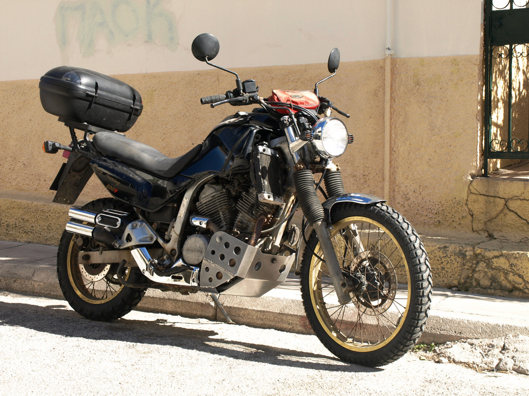

Το τελευταίο σχέδιο ποδιάς που ανέβασες είναι για 600άρα και είναι αυτή.

Δηλαδή αυτό που φαίνεται στην δεύτερη φωτό είναι TA600;
Τι έκανε στην εξάτμιση; Στο φανάρι;
Σαν τσοπεροειδές φαίνεται.
Ιερόσυλος ο συνάδελφος.
Τι να πω, όπως την βρίσκει ο καθένας...
« Last Edit: Τρίτη 11 Νοέμβριος 2025, 04:06:42 πμ by agor »
Reply #10 on: Τρίτη 11 Νοέμβριος 2025, 15:42:58 μμ
Καλά η 600 του Ιωάννη όλα τα λ7  :eusa_clap:
Αλλά η απο κάτω ? Εχει δίκιο ο συντροχος, αυτός που έφτιαξε αυτό το ''πράμα'' πρέπει να έχει σοβαρά προβληματα.
Είχε εικαστικές ανησυχίες αλλά με πολύ παράξενο γούστο
Το φανάρι δεν παίζει με τις φυσούνες.
Τα ψυγεια ετσι όπως φαίνονται είναι επιεικώς αίσχος.
Η εξάτμιση τι θέλει εκεί κάτω ? κρίμα το χρήμα που έσπρωξε , μάλλον οτι είχε στο πατάρι έβαζε.
Περί ορέξεως κολοκυθόπιτα θα μου πείτε αλλά δεν μπορείς κ να μη το σχολιάσεις.
Reply #11 on: Πέμπτη 13 Νοέμβριος 2025, 14:01:36 μμ
