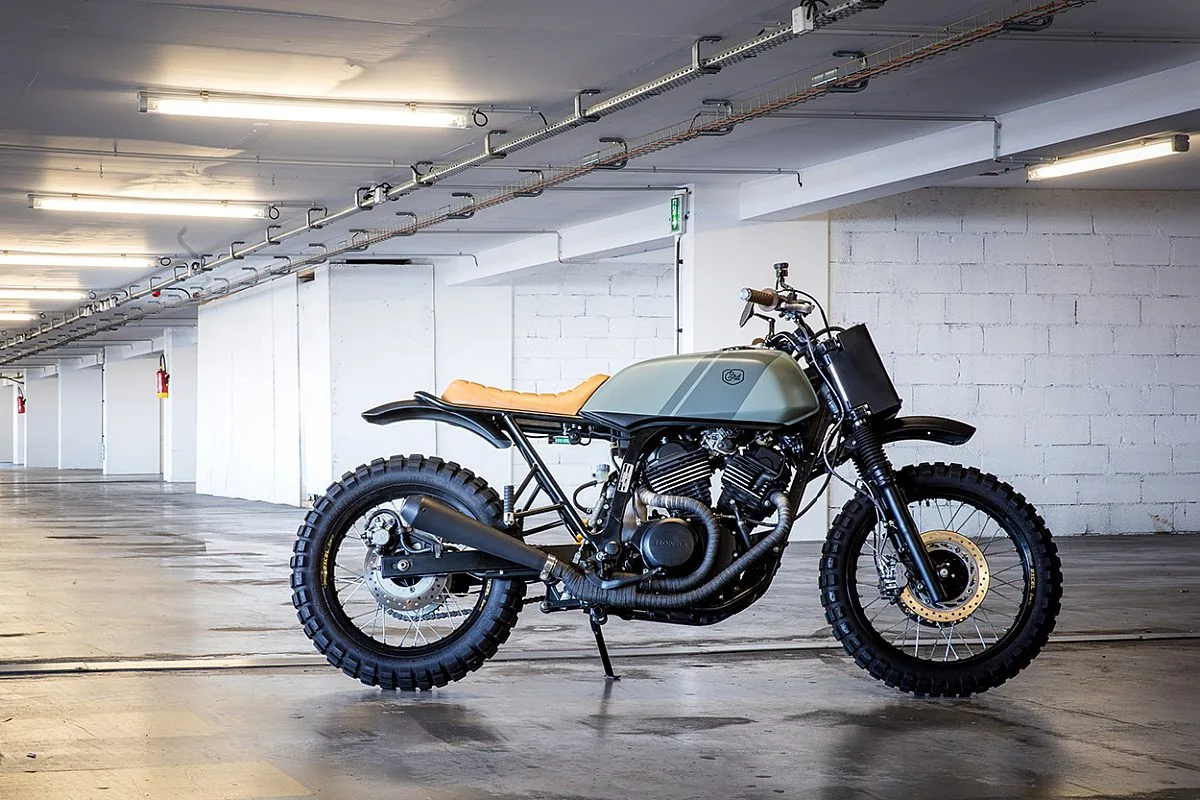

Reply #9 on: Τρίτη 11 Νοέμβριος 2025, 04:02:29 πμ
Δηλαδή αυτό που φαίνεται στην δεύτερη φωτό είναι TA600;
Τι έκανε στην εξάτμιση; Στο φανάρι;
Σαν τσοπεροειδές φαίνεται.
Ιερόσυλος ο συνάδελφος.
Τι να πω, όπως την βρίσκει ο καθένας...

    • Posts: 10116
Reply #10 on: Τρίτη 11 Νοέμβριος 2025, 15:42:58 μμ
Καλά η 600 του Ιωάννη όλα τα λ7  :eusa_clap:
Αλλά η απο κάτω ? Εχει δίκιο ο συντροχος, αυτός που έφτιαξε αυτό το ''πράμα'' πρέπει να έχει σοβαρά προβληματα.
Είχε εικαστικές ανησυχίες αλλά με πολύ παράξενο γούστο
Το φανάρι δεν παίζει με τις φυσούνες.
Τα ψυγεια ετσι όπως φαίνονται είναι επιεικώς αίσχος.
Η εξάτμιση τι θέλει εκεί κάτω ? κρίμα το χρήμα που έσπρωξε , μάλλον οτι είχε στο πατάρι έβαζε.
Περί ορέξεως κολοκυθόπιτα θα μου πείτε αλλά δεν μπορείς κ να μη το σχολιάσεις.
    • Posts: 1579
Reply #11 on: Πέμπτη 13 Νοέμβριος 2025, 14:01:36 μμ
Πράγματι... Είναι άθλιο να πειράζεις ένα ΤΑ.

    • Posts: 2840
Reply #12 on: Πέμπτη 13 Νοέμβριος 2025, 18:48:54 μμ
Το 3ο είναι όντως χάλια  :o :P
    • Posts: 10116
Reply #13 on: Σάββατο 15 Νοέμβριος 2025, 17:23:50 μμ
Κάτι τέτοια βλέπω και με πιάνει απογοήτευση.
Σκέφτομαι ,
Η κάποιος είναι λοξός και δεν καταλαβαίνει τι κάνει ,
η είναι η διαφορετικότητα που χαρακτηρίζει τον καθένα μας ,
η μερικοί βγάζουν τον καλλιτέχνη απο μέσα τους ,
η μερικοί μετα απο κάποιο καιρό τα βαριούνται κ αρχίζουν να τα γεμίζουν βίδες αυτοκόλλητα και άχρηστα αξεσουάρ
η τελικά μερικοί ανακαλύπτουν οτι αγόρασαν λάθος μηχανάκι και λόγω φτώχιας προσπαθούν να κάνουν το υπάρχον να πλησιάσει τ' όνειρο.
