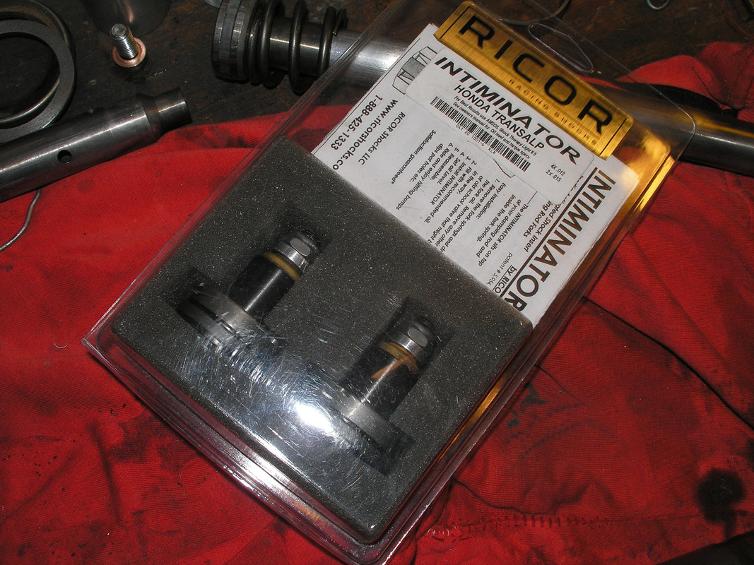

Στο θέμα μας τώρα. Το κάρτιτζ της Αντρεάνι είναι λίγο ακριβό, αυτό που βγαίνει για το Μπλάκμπερντ τουλάχιστον. Υπάρχουν όμως αυτά τα εμουλέητορς, ιντιμηνέιτορς κλπ. ανάλογα με την εταιρεία, για τα οποία πολλοί υποστηρίζουν ότι προσφέρουν λειτουργία κάρτιτζ σε μη κάρτιτζ πηρούνι, σε λογική τιμή και υπάρχουν για όλες σχεδόν τις διαμέτρους.

Σχετικα με τα cartridge emulators, υπαρχουνε πολλες λυσεις: Racetech Emulators, Ricor Intiminators, KTech Valves, YSS Valves κλπ. Εχοντας ψαξει το θεμα αρκετα, τα καλυτερα ειναι τα Racetech Emulators και οι YSS Valves, οι τελευταιες ειναι παρομοιες με τα Racetech αλλα σχεδον στη μιση τιμη.
Ενα προβλημα που εχουν ολες αυτες οι λυσεις ειναι οτι θελουν σεταρισμα του σχετικου emulator / intiminator / valve σε σχεση με το ελατηριο που εχουν (το οποιο αλλαζει) και τις διοδους λαδιου, και αυτο θελει καθε φορα λυσιμο του πηρουνιου. Αλλα το κυριοτερο προβλημα ειναι οτι προσθετουν 15mm μηκος μεσα στο πηρουνι το οποιο ουσιαστικα σημαινει 15mm προφορτιση! Αυτη ειναι πιθανα ok με τα μαμα μαλακα ελατηρια αλλα οχι με αφτερμαρκετ. Βεβαια αν τα αφτερμαρκετ ελατηρια ειναι πιο κοντα με αποστατη, τοτε κοβει κανεις τον αποστατη κατα 15mm. Konkost, αυτο εκανες εσυ με τα WP που εχουν αποστατες? Εγω παντως που εχω Hyperpro στο μηκος των μαμισιων δεν μπορω να το κανω.
Και φυσικα μια τετοια λυση θα παει σε λειτουργια προς το cartridge αλλα δε θα γινει ποτε ΣΑΝ CARTRIDGE. Γι'αυτο το λογο, η λυση της Adreani αν και ακριβη ειναι σαφως καλυτερη.

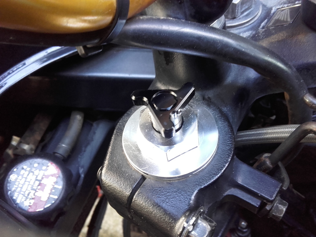

Καταργησα τους αποστατες της WP και εβαλα tapew-ρυθμιστηρια προφορτησης Ηταν παμφθηνα απο το ebay
