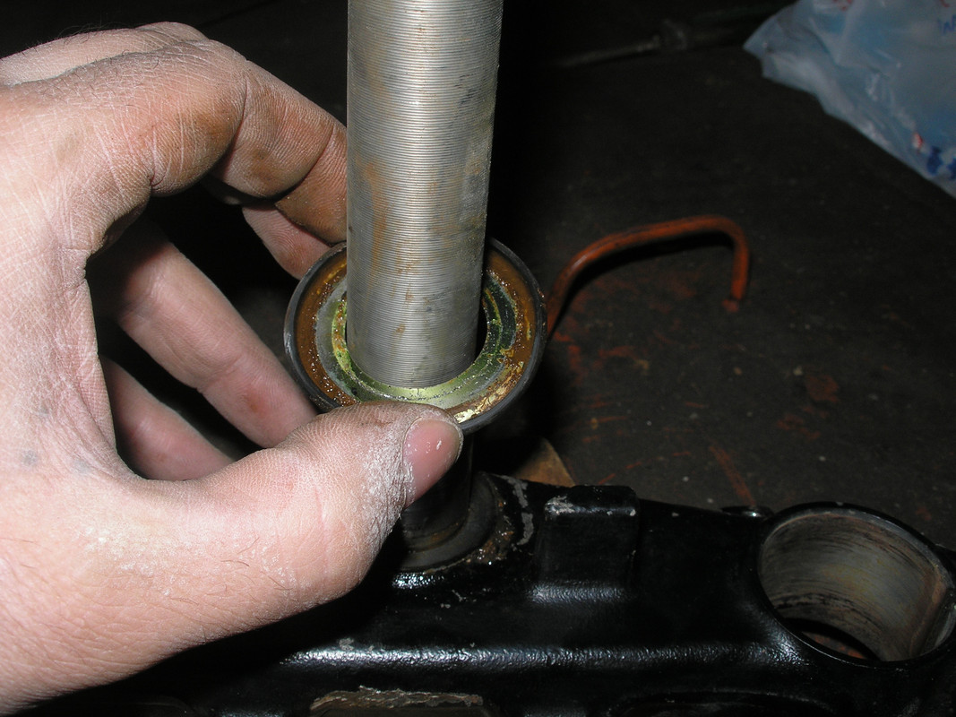

Reply #7 on: Σάββατο 29 Μάιος 2021, 06:39:59 πμ
Aυτη ειναι η κατω τσιμουχα Οπως βλεπεις αποτελειται απο δυο υλικα Μεταλο και λαστιχο Δεν νομιζω να βρεις ευκολα ιδια aftermarketκαι αν ακομα βρεις νομιζω οτι μερους του μικρου ποσου που κοστιζει η γνησια θα το φας σε βενζινες (και χρονο) ψαχνοντας
Η πανω παντως το πιθανοτερο ειναι να μην θελει αντικατασταση
Επισης γνωμη μου ειναι να παρεις παρεις ενα καλο αδιαβροχο γρασσο και να μην το τσιγκουνευτεις κατα την τοποθετηση Για τα FAG που αναφερεις δεν εχω αποψη και μπορει να ειναι εφαμιλα των παρα πολυ καλων ΝΤΝ οποτε δεν θα σου πω να παρεις πιο ακριβα ρουλεμαν Εγω παντως σε μια τετοια εργασια που απαιτει αρκετο χρονο και κοπο μαλλον θα προτιμουσα την σιγουρια του αποδεδειγμενα ποιοτικου ρουλεμαν της ΝΤΝ ή της KOYO
