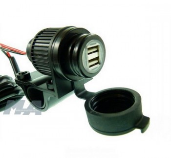

καλησπερα.μου εκαναν δωρο αυτη την πριζα κ τον ανταπτορα usb μαζι. μηπως εχετε ιδεα σε πιο σημειο να την τοποθετησω??την εχετε ξαναδει τη συγκεκριμενη?εχει κανενας την ιδια?

Μόνο κάτω από τη σέλα θα έλεγα εγώ, γιατί δεν τη κόβω να είναι αδιάβροχη!!!

αδιαβροχη πρεπει να ειναι γιατι εκει που ποιανουν τα καλωδια εχει σιλικονη κ σαν ενα λαστιχενιο θερμοσυστελομενο κ το καπακι γυρω γυρω εχει μια πατουρα λαστιχενια

Κάτω απο τη σέλα, και φυσικά βιδωμένη στην κάθετη επιφάνεια απο την μεριά του δοχείοθ διαστολής δλδ.
Ισως και στο πλαστικό των οργάνων στην κάθετη εσωτερική πλευρά, αρκεί να μην ενοχλεί το τιμόνι.
Αλλά γιατί δεν βάζεις μια απλή βιδωτή με το λαστιχένιο καπάκι στο πλαστικό των οργάνων? Κοστίζουν κάπου 3 ευρώ
Reply #4 on: Πέμπτη 26 Σεπτέμβριος 2013, 02:55:05 πμ
Κοίτα να δεις και οι δικές μας που είναι αδιάβροχες αν χρειαστεί να τις χρησιμοποιήσουμε όταν βρέχει θα  πλημηρήσουν ;D
Απλά η δική σου δεν είναι κατάλληλη για να χωνευτεί στο πλαστικό κάλυμμα των οργάνων. Οπότε ακολούθησε τη λύση που σε προτείνουν παραπάνω ή πάρε μία εγγυημένη κατασκευασμένη από τον Stoneman σε λογική τιμή ;D

αν εισαι πατεντας μπορεις και στο τιμονι με μια ωραια βαση

Εγώ θα έβαζα απευθείας usb...
Σκέφτομαι να αλλάξω την πρίζα τύπου αναπτήρα που έχω και να βάλω μία τέτοια :
Και αδιάβροχη και πιο χρηστική !

Μήπως σε περιορίζει όμως στα Volt που βγάζει στην έξοδο?.
Υπάρχουν και διπλοί αντάπτορες με 3 ευρώ + δωρεάν μεταφορικά που μπαίνουν στην ''κλασική'' ετσι εχεις και πολυχρηστικότητα.
Είδες ο παλιός? :thumbright:
Τα USB  είναι 5Volt αν δεν κάνω λάθος.
Στο λίνκ που εδωσα γράφει  Input Power: Dc 12-24v
Output Power: Dc 5.0v-2a
Reply #9 on: Πέμπτη 26 Σεπτέμβριος 2013, 18:12:08 μμ
Έχω και τέτοιον, αλλά οι συσκευές που χρησημοποιώ θέλουν 12V...
