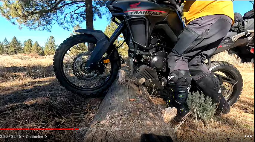

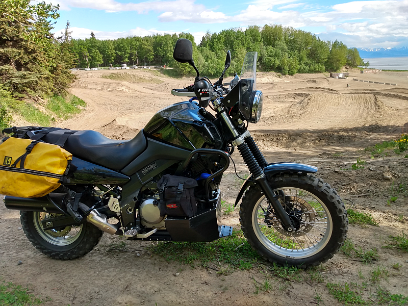

Από λάθος ή από κούραση μπορεί να βρεθούμε στη θέση αυτού του σύντροχου. Και είναι δύσκολο να ξεμπερδέψεις.

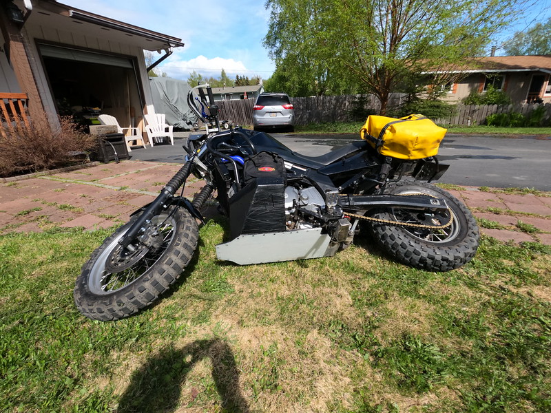

Τι λέτε για αυτή την προέκταση που αποτρέπει από το να βρεθούμε στην παραπάνω δύσκολη θέση;
Εμένα καλή μου φαίνεται και επειδή έχω μια ιδιοκατασεύαστη αλουμινένια ποδιά λέω να της προσθέσω την προέκταση.

θα βάλεις και μαχαίρια να κουρευεις τα πουρναρια;

Εγώ λέω να προσέχουμε κ νάχουμε το νού μας εκεί που πάμε, κ να μην οδηγάμε κουρασμένοι.
Επίσης μια λύση είναι να αγοράσουμε ένα κατσίκι κ να μην το παίζουμε άντρες με μπουτάρες με τις χοντρές . :2hysterical:

Ο Χριστός κι η Παναγιά !!!
Τι άλλο θα δουν τα ματάκια μου....
Εκτός από κακάσχημο νομίζω πως είναι και επικίνδυνο σε κάποια πτώση.
Όταν βρεθείς σε τέτοια κατάσταση, καβαλάς την μηχανούλα σου, φορτίζεις με το βάρος σου την πίσω ανάρτηση και στιγμιαία αποφορτίζεις ανοίγοντας ταυτόχρονα και το γκάζι. Έτσι δίνεις την τάση και την ώθηση υπερπήδησης του εμποδίου.

Mα ο σκοπός είναι να ΜΗΝ βρεθείς σε τέτοια κατάσταση.
Αμα βρεθείς είναι πλέον αργά για δάκρυα Στέλλα . :2hysterical: :goofy:

Λαμαρίνες κομμάτια κλπ είναι αφορμή για χοντρές ζημιές σε ανθρώπινα μέλη.
Καλό είναι η οποία προσθήκη να γίνεται στο κάτω μέρος,άνευ μεγάλων(σαν του παραπάνω) προεκτάσεων στα πλάγια.
Επίσης έτσι όπως το είδα,ναι μεν έχει τρύπες μπροστά αλλά σίγουρα κόβει από την ψύξη του μοτέρ.
