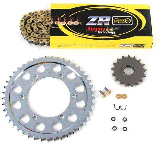

Ο συνδετικος κρίκος συνοδεύετε από δυο σύρματα σας δυο ημικυκλια ενωμένα.Αυτά είναι για να κρατούν την αναγκαία απόσταση για τα ο ρινγκ και μπαίνουν στο πριτσινωμα για να μην πατηθουν τα ορινγκ παραπάνω απ όσο πρέπει.Μετά αφαιρουνται.
Aυτό δεν το ήξερα , ξερεις σε ποιά αλυσίδα υπήρχαν?
Αυτη φαινεται πως εχει

@ Και τι κάνουν αυτά τα ''ω'' σιδεράκια ?
Είπαμε, είναι αποστάτες για να μη καταστραφούν τα ο ρινγκ.
Το είπαμε αυτό μάστορη, το εμπεδώσαμεν , αλλά δεν μπορώ να καταλάβω πως χρησιμοποιείται, οχι τωρα παίζει κάποιο ρόλο , απλά έτσι εγκυκλοπαιδικά .
Ρεγίνα φοράω κι ειμαι ικανοποιημένος. Στη συσκευασία είχε ακόμα κι άλλον ένα σύνδεσμο.
Αυτό το συρματάκι που φαίνεται σαν ω το βάζεις από μέσα όταν είναι να περτσινωθεί.
Μετά το περτσίνωμα το βγάζεις. Εμποδίζει το παραπάνω σφίξιμο και την σύνθληψη του Oring.
Αποφεύγονται φαινόμενα σαν αυτό που είπε ο Νίκος.
Εxεις βαλει το συγκεκριμενο κιτ;
Το πισω γραναζι ειναι οντως sunstar; Και ειναι το ιδιο σχεδιο με αυτο της φωτο;
Ποσα χλμ εχεις κανει με αυτην την αλυσιδα-κιτ;
