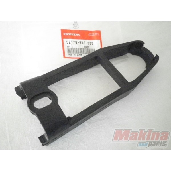

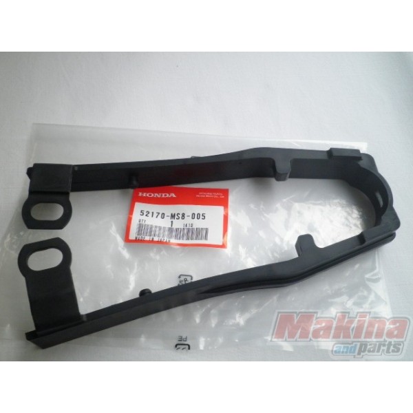

Αυτή είναι  του ΤΑ 600 http://www.makinaparts.com/2949-5377-thickbox/52170mm9000-honda-slider-chain-xl-600v-xl-400v-transalp-glystra-psalidiou-odhgos-alysidas-.jpg  και αυτή την έχει για ΑΤ 750 http://www.makinaparts.com/816-1296-thickbox/52170ms8005-honda-slider-chain-xrv-750-africa-twin-glystra-psalidiou.jpg. Η δεύτερη φαίνεται να μπένει χωρίς λύσιμο του ψαλιδιού. Κάνει στο  ΤΑ 600 ? Φαίνεται να είναι ίδια.

Οι διαιρούμενες όπως την φώτο που έχει ο Stoneman πιο πάνω βγαίνουν χωρίς να βγεί ψαλίδι,
Δεν υπάρχουν διαιρούμενες, απλά στο 650 είναι ενα ''U'' , ξεβιδώνεις δυο λαμαρινόβιδες , κ την τραβας απο εμπρός , τόσο απλά
στις άλλες (κλειστές) αναγκαστικά βγαίνει..
Δεν κάτεχω απο κλειστές , αρα δεν μπορώ να πώ.
Αλλο το φαίνεται κ αλλο το είναι .
Aλωστε η γλύστρα του Αφρικα είναι διαφορετική απο της 600 κ 650
Κάντε μια σύγκριση με τις εικόνες που ποσταρησα πιο πρίν.
Κοιτώντας το σχεδιο αυτό δεν μπορώ να φανταστω να μπαίνει με το ψαλίδι επάνω .

Ξαναλέω
Αν η γλύστρα είναι αυτή
δεν μπαίνει χωρίς να βγεί ο άξονας του ψαλιδιού (η κ το ψαλίδι)....η γλύστρα στον κόμβο είναι μονοκόματη..
Αυτή  εδώ....
Κ αυτή η γλύστρα στον κόμβο δεν είναι μονοκόματη (κομένη απο μαμά) άρα μπαίνει χωρίς λύσιμο, μόνο γρανάζι μπροστά και αλυσίδα παραμέριση.
Αυτό είπα απο την αρχή...
Νικόλα ??
όταν είναι κλειστή (16), αφαιρείς την βίδα (21) το U  (17) από το ψαλίδι, στην εικόνα σου.. και μετά ???   :eusa_naughty: αν δεν βγεί ο άξονας πως θα μπεί ???? (να βγεί την κόβεις οκ )

Reply #21 on: Τρίτη 19 Σεπτέμβριος 2017, 20:31:03 μμ
Αυτή  εδώ....
Για αυτό να πάρετε Africa να μην λύνεται το μισό μηχανάκι όταν θέλετε να αλλάξετε κάτι...
Γρανάζι πάντως μπροστά δεν αφαίρεσα παρά μόνο το καπάκι ασφαλείας του για να μου δώσει χέρι....
