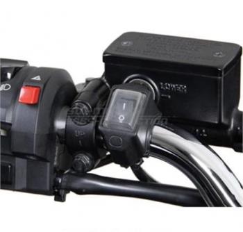

Απο διακόπτες παίζουν πολλοί, πχ αυτός είναι μεν ακριβός αλλά κ 100% αδιάβροχος
https://www.moto-accessories.gr/products/diakoptes_alodioseis/diakoptes_timoniou_gia_probolakia_sw_motech

Reply #24 on: Παρασκευή 10 Φεβρουάριος 2017, 07:25:35 πμ
Φίλε tasma  αυτός ο διακόπτης μου ...δείχνει για αριστερά στο τιμόνι ....κ όχι δεξιά που λέει
(για ΤΡΑΝΣΑΛΠ) έχει κόρνα-φλάς-φώτα ...Άρα λογικό συμπέρασμα ??? αριστερά
Για τσέκαρε το πρώτα τι ψάχνεις..
Υπάρχουν μεμονωμένοι που κάνεις την δουλειά σου....( λέω τώρα εγώ)....
https://www.moto-accessories.gr/products/diakoptes_alodioseis/diakoptes_gia_probolakia_tech_line_unio1_bar
http://gadgetopolis.gr/diakoptis-timoniou-on-off-12V-motosikletas-ATV
και όχι μόνο πολλοί άλλοι ...(τα λίνκ είναι τυχαία)...
τον 1ο έχω κ γω για τα προβόλια κ είναι τζάμι....
