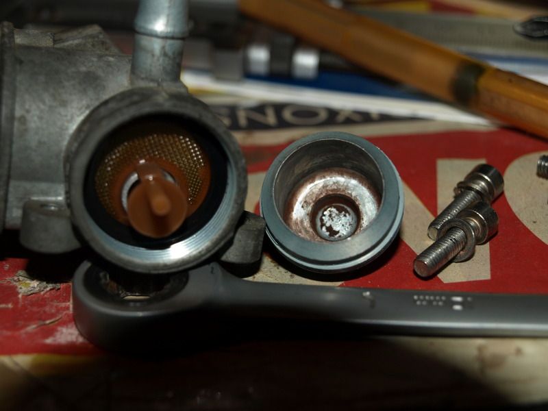

Καλησπερα σε ολους.Θα ηθελα να ρωτησω αν υπαρχει κιτ επισκευης ρουμπινετου βενζινης η αν αλλαζει ολο το ρουμπινετο σε ΤΑ 650 01 μοντ.

εχω μικρη διαρροή.Σε ερωτηση σε συνεργειο αν υπαρχει κιτ επισκευης μου ειπε οχι για μοντ 2001 αλλα για επομενα μοντελα ναι και επομενως παμε για ρουμπινετο με κοστος 95 ευρω.Σε αγγελια ειδα το εν λογω κιτ με 45 ευρω πηρα τηλ να ρωτησω μοντ και μου ειπε ενα αοριστο κανει για το δικο σου.Την μηχανη την εχω 3 μηνες γενικα εχω κανει πολλα (ειχαν βαλει χερι πανω της αχρηστοι ανθρωποι) και ακομα την μαθαινω.Η ερωτηση μου ειναι αν οντως ισχυει το κιτ για το μοντελο μου η οχι απο ατομα που γνωριζουν η τους εχει τυχει παρομοιο.

Εγώ έχω το 600 και για το 600 υπάρχει πολύ πράμα στο ebay. Για το 650 υπάρχουν λιγότερα. Χρησιμοποίησε τη λέξη petcock παρά το fuel valve. Για το 650 βρήκα αυτό το γνήσιο:
 http://www.ebay.co.uk/itm/Honda-XLV650-Transalp-Fuel-Petcock-Cock-Taps-Repair-Kit-/251589562385?hash=item3a93e81011:g:zRcAAOSwyJdTxVQX
στο.... Περιστέρι με 54€ με 0 μεταφορικά. Για άφτερμάρκετ repair kit υπολόγιζε 10 ~ 20€.

Κοιταξε στο car.gr στα ανταλλακτικα για ΤΑ (νομιζω πλαισιο - ρουμπινετα), εκει θα βρεις εναν ανεξαρτητο εισαγωγεα Ιαπωνικων αφτερ μαρκετ ανταλλακτικων πολυ καλης ποιοτητος, λεγεται Δημητριου και ειναι στην Θεσσαλονικη και στο στελνει σε 1 μερα με αντικαταβολη.
Εγω εχω το ΤΑ 600 και εχω παρει κιτ επισκευης του ρουμπινετου απο εκει, ειμαι ομως ΣΧΕΔΟΝ σιγουρος οτι το κιτ απο την 600 κανει και για την 650.
Πιστευω οτι θα κανεις την δουλεια σου ετσι και καλα και φθηνα.
Δες και την μετατροπη που εχω κανει σε ηλεκτρομαγνητικη βαλβιδα αντι για ρουμπινετο (αν πιανουν τα χερια σου), αυτη ειναι λυση για παντα.

 Η Χόντα χρησιμοποιεί αυτό το ρουμπινέτο σε πάρα πολλά μοντέλα από τη δεκαετία του 80 και θεωρώ και εγώ απίθανο να το άλλαξε. Αυτός στο Περιστέρι στο car.gr το έχει 45€, αλλά ξαναπροτείνω να βρεις κιτ. Δες τις φωτογραφίες του 600 μήπως και βγάλεις άκρη, αλλιώς πήγαινε με το ρουμπινέτο λυμένο ανά χείρας να βεβαιωθείς ότι κάνει.
Το παραπάνω είναι 23 ετών και δεν δακρύζει, γιαυτό πρόσεχε πριν ξοδευτείς.

εχει ρουμπινετο το εβγαλα και ψαχνω να βρω αν ειναι ιδιο με του 600.Ο εμπορος δεν ξεσφραγιζει το κιτ για να γινει συγκριση αν κανει παρα μονο αν αγοραστει.Αυτος ειναι ο λογος που ρωταω τους πιο εμπειρους εδω.Ευχαριστω παιδια για τις πληροφοριες και τις φωτο,καλες γιορτες σε ολους.Τα 95 ευρω που ζηταει ο Σαρακακης για ανταλλακτικο μηχανης 15 ετων δεν θα τα δωσω παντως.

Οπως ξαναειπα το ρουμπινετο του 650 πρεπει να εχει τις ιδιες διαστασεις με αυτο του 600, η μονη διαφορα ειναι οτι δεν εχει τον διακοπτη επιλογης ON - OFF - RES.
Εαν η διαμετρος του λαστιχενιαυ διαφραγματος ειναι 35 χιλ, τοτε ταιριαζει αυτη απο το 600, οπτικα μου φαινεται να ταιριαζει.
Γιαννη να διευκρινησω οτι το "ρουμπινετο" του 650 το μονο που κανει ειναι να ανοιγει την ροη της βενζινης προς τα καρμπς, και λειτουργει με την υποπιεση του πισω κυλινδρου. Στο 600 το κατω μερος του ρουμπινετου λειτουργει οπως και στο 650, ενω το ανω μερος περιεχει τον επιλογεα ON - OFF - RES που ειναι ο μαυρος διακοπτης που βλεπουμε.

Πολυ καλη ηενημερωση σου φιλε μου.Εχω ενα μπουσουλα τωρα με οσα λες.Ευχαριστω πολυ. ;)
