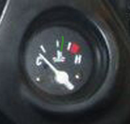

Κατά τις 16:00 την βολτάρησα. (πιστεύω ότι η ατμοσφαιρική θερμοκρασία είναι η καλύτερη αυτή την ώρα).
Διαδρομή Νίκαια, Σχιστό, Σκαραμαγκάς, ΕΟ (Καβάλας), Χαϊδάρι, Νίκαια. 25 χλμ.
Το κακό ήταν ότι είχε αέρα και δεν μπόρεσα να την "τρέξω" όπως θα ήθελα.
Με ταχύτητα 100-120-130 το maximum ήταν εδώ
Σε συνθήκες πόλης με ταχύτητα που να μην ξεπερνάει τα 40 χλμ αλλά όχι μπλοκάρισμα ήταν εδώ
Έκανα ας πούμε συνθήκες μεγαλύτερης κίνησης  :goofy: :goofy: και το maxmum που πήγε ήταν αυτό
Αυτό έπεσε μόλις μεγάλωσε η ταχύτητα.

Εκεί μου δουλεύει το πρωί πηγαίνοντας για την δουλειά (Νίκαια Νεάπολη-Πειραιάς κέντρο)
Το μεσημέρι, όταν ήταν ζεστός ο καιρός έφτανε καμιά φορά εδώ.
Βέβαια είναι μικρή η διαδρομή και δεν προλαβαίνει.
Στο ταξίδι που έκανα όμως...
Πηγαίνοντας 100-120 στην εθνική με στροφές 4000-5500 ήταν εκεί με πολύ μικρές αποκλίσεις πάνω ή κάτω.
Ανοίγοντας και φτάνοντας 145-160 ανέβαινε κι έφτασε και μέχρι εδώ
όταν όμως έκοβα έπεφτε.
Περνώντας την Λαμία στο ανέβασμα (είχε ψυχράνει ο καιρός) και κινούμενος με 100-110 ήταν εδώ
Κι έπεσε εδώ
   όταν πλησίασα στο χωριό και μειώθηκε η ταχύτητα αλλά και οι στροφές.

Το ανέβασμα το έκανε στην πορεία και δεν κατάλαβα αν πήρε. Μόλις η θερμοκρασία πήγε εκεί που πήγε κατέβασα κι αρχισε σταδιακά να κατεβαίνει κι αυτή. Το βεντιλατέρ το είδα να παίρνει μπροστά μόλις γύρισα κι έφτασα στο σπίτι. Τό άφησα και δούλεψε μέχρι που σταμάτησε κι έσβυσα τον κινητήρα.
Όταν πήρε μπροστά η θερμοκρασία ήταν εδώ.
Εντάξει μου φαίνεται, εκεί ανοίγει κανονικά, αρα απο βαλβίδα/ βεντιλατερ είσαι οκ.

Γιάννη ξαναδιαβάζω το θεμα σου απο την αρχή, παρατηρώ οτι είχες θέμα με τις θερμοκρασίες, δεν ξερω αν τις δείχνεις σωστά στις φωτό αλλά είναι κάπως ανεβασμένες, πχ εμένα έχει τις παρακάτω ενδείξεις:
Οπου, στο πράσινο ανοίγει το βεντιλατερ, τα κοκκινα είναι ενδείξεις σε πορεία και κίνηση καλοκαίρι, και τα μπλέ ενδείξεις σε πορεία και κίνηση  χειμώνα.
Επιμένω, ο θερμοστάτης σε τι βοήθησε που τον έβγαλες? είδες καλυτερευση?
« Last Edit: Δευτέρα 27 Οκτώβριος 2014, 17:09:58 μμ by Stoneman »

Μέχρι που παρουσίασε το πρόβλημα αυτές τις ενδείξεις είχα άντε να ανέβαιναν λίγο παραπάνω αλλά απειροελάχιστα μπορώ να πω.
Με ανοιχτή τάπα γίνεται αυτό που λές ακριβώς.
Χωρίς θερμοστάτη κυκλοφορούν τα νερά ελεύθερα απ' την αρχή και συνέχεια. Θεωρητικά έπρεπε να δουλεύει λίγο πιο κάτω απ' τις ενδείξεις που σημείωσες κι αυτό ήθελα να δω. Το καλοκαίρι δεν υπάρχει πρόβλημα και χωρίς τον θερμοστάτη. Απλά τον χειμώνα θα είναι λίγο χαμηλότερες κι αυτό φαίνεται σε ταξίδι. Με βοηθάει τώρα να μην ανεβάζει θερμοκρασία στις μικρομετακινήσεις μου. Με τον θερμοστάτη θα με πήγαινε εκεί που έχεις το δεύτερο κόκκινο (από χαμηλά προς τα πάνω) ενώ τώρα το πολύ να φτάσει στο δεύτερο σιέλ. Με βοήθησε η έλειψή του να πάρω χαμπάρι ότι υπάρχει και παραπέρα πρόβλημα.
Στο ταξίδι που έκανα δεν θα έπρεπε με κανένα τρόπο να ξεπεράσει το δεύτερο κόκκινο, αλλά........
