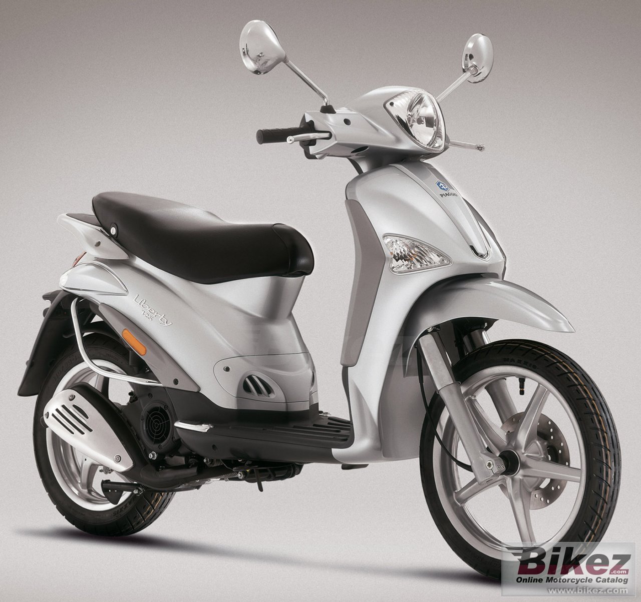

Reply #13 on: Σάββατο 24 Σεπτέμβριος 2011, 19:07:47 μμ
Πες μου κατι εχει ιμομπιλαιζερ ;ειναι αυτο ..
125 RST

Reply #14 on: Σάββατο 24 Σεπτέμβριος 2011, 19:10:05 μμ
125 RST
Nαι έχει,αυτο το αντικλεπτικό σύστημα και δεν έχει μανιβέλα το συγκεκριμένο
Ναι  αυτό είναι
