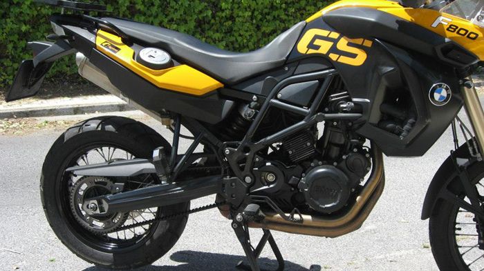

Ο ιμάντας της Desiknio στο BMW F800GS.

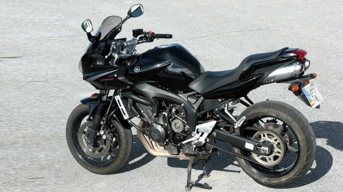

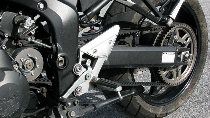

Και στο Yamaha Fazer 600 S2.
Αυτό μας προτείνει η νέα ισπανική εταιρεία Desiknio, η οποία παράγει ένα κιτ μετατροπής της τελικής μετάδοσης σε ιμάντα, προς το παρόν, για τέσσερα δημοφιλή on-off αλλά και ένα street.

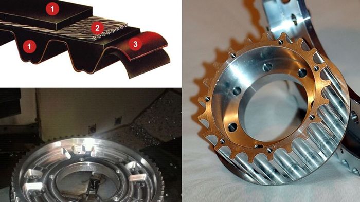

Όταν έρθει η ώρα απαιτείται μόνο νέος ιμάντας, καθώς τα γρανάζια παραμένουν σε άριστη κατάσταση. Λογικά ένας ιμάντας από καουτσούκ ενισχυμένος με εσωτερικό πλέγμα fiberglass δεν είναι αρκετά σκληρός για να φάει την επιφάνεια ενός γραναζιού που έχει κατασκευαστεί από κράμα αλουμινίου με μαγνήσιο 6082. Αν λοιπόν ο ιμάντας δεν κοστίζει μια μικρή περιουσία μακροπρόθεσμα προκύπτει μια σημαντική εξοικονόμηση χρημάτων.
Το κιτ περιλαμβάνει τον ιμάντα και τα δύο γρανάζια κίνησης, ενώ δεν απαιτεί καμία μετατροπή στη μοτοσικλέτα που θα τοποθετηθεί. Προς το παρόν παράγεται για τρία δημοφιλή μοντέλα της αγοράς, BMW F800GS (και F700GS, F650GS), Suzuki DL650 V-Strom και Yamaha Fazer 600 S2. Υπό εξέλιξη είναι τα BMW F800R, G650GS και Kawasaki Z750R.
Ο ιμάντας είναι από καουτσούκ ενισχυμένος με εσωτερικό πλέγμα fiberglass και τα γρανάζια από κράμα αλουμινίου με μαγνήσιο 6082.

Το κόστος συντήρησης της αλυσίδας νομίζω ότι είναι μικρό μέγεθος για να ληφθεί υπόψιν (ακόμη κια τη συντηρείς όπως ο Stoneman) ώς κέρδος σε περίπτωση μετατροπής απο το ένα σύστημα στο άλλο. Ούτε η αξιοπιστία του ιμάντα έναντι της αλυσίδας μπορεί να παίξει γιατί δεν μπορώ να φανταστώ αν για κάποιο λόγο στον τινάξει (πιάσει κάνα κλαδί σε καμια εντουράδα) τι μανίκι θα έχει να ξαναμπεί. Η ρύθμιση επίσης είναι ένα θέμα. Για να μερήσεις την τάση του ιμάντα θές ειδικό τενσιόμετρο και σίγουρα με την πάροδο του χρόνου αλλά και την μεταβολή του βάρους θέλει έλεγχο. Δεν ξέρω αν είναι για λόγους παρουσίασης αλλά στο μπροστινό γρανάζι λείπει το καπάκι (προφανώς γιατί δεν κουμπώνει αφού το γρανάζι του ιμάντα είναι φαρδύτερο). Άρα οι κάγκουρες που κυκλοφορούν με παντελόνια καμπάνα αποκλείονται για ευνόητους λόγους.

Εννοείται ξεχνάς το χώμα, όμως μου κάνει εντύπωση το Promotion πάνω στο μηχανάκι της BMW, το 800GS!
Δεν μπορεί να το έχουν βάλει διακοσμητικό από την στιγμή που το συγκεκριμένο μηχανάκι έχει άλλες απαιτήσεις σε εκτός δρόμου....
