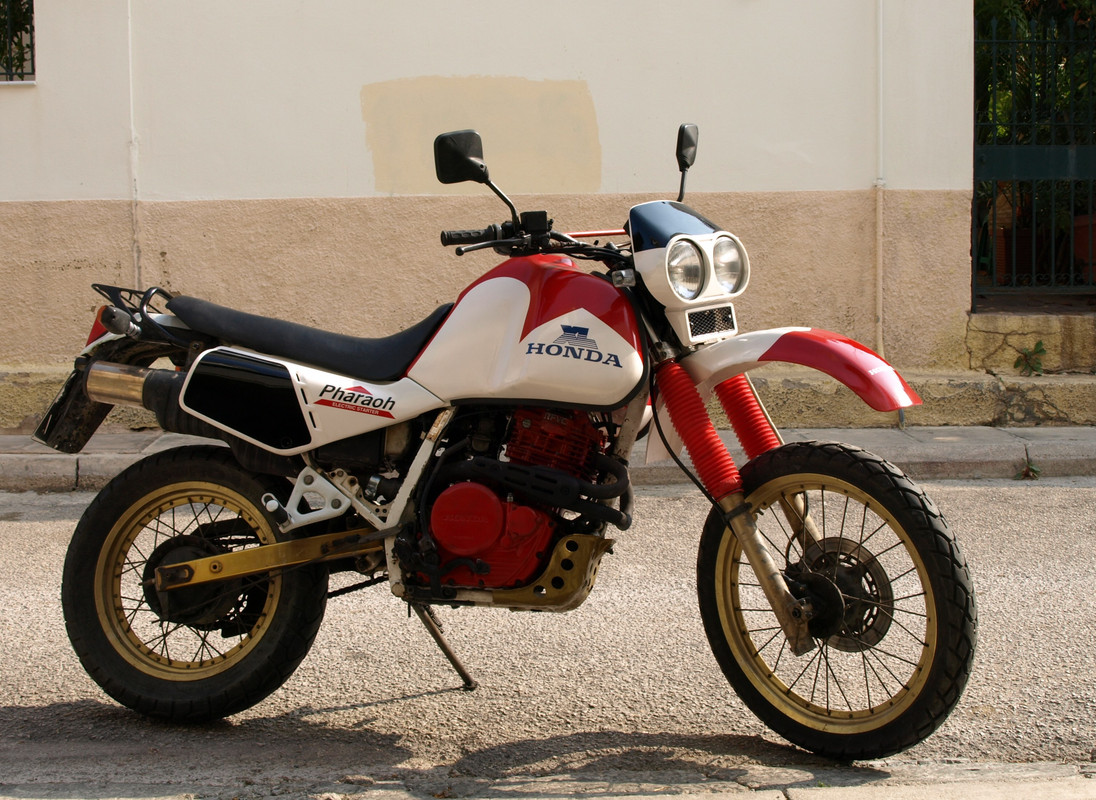

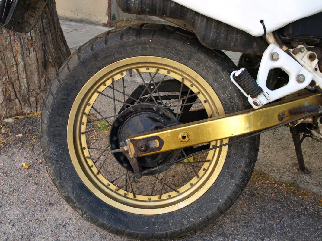

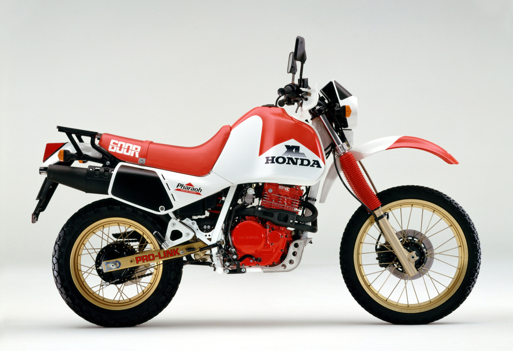

Το Φαραώ εν έτει 1985 είχε και τα 4 σκοτεινά αντικείμενα του πόθου.
Μανιβέλα.
Μίζα.
Ακτίνες και τιούμπλες.
Και το ψαλίδι δεν είναι Τρανσάλπ, είναι σαν του Τρανσάλπ, από αλουμίνιο, όπως και οι σύνδεσμοι του προλινκ.

Η Γιαμάχα έκανε μεγάλη εμπορική επιτυχία με το Τενερέ εκμεταλευόμενη τις νίκες της στο Παρίσι Ντακάρ, η Χόντα ακολούθησε με το μοντέλο P-D σε χρώματα άσπρο – μπλε – κόκκινο  με ρεζερβουάρ 28 λίτρων, διπλό φανάρι, μίζα και μανιβέλα, αλλά δεν πλησίασε καν την εμπορική επιτυχία του Τενερέ. Ίσως απ’ το κακό της η Χόντα το 1985 έριξε άφθονη ποιότητα στην έκδοση Φαραώ με τα χρώματα της Μάρλμπορο, αλλά χωρίς να γράφει Μάρλμπορο, χρυσή ανοδίωση σε ζάντες, ψαλίδι και μπότες πηρουνιού. Προστέθηκαν και οι DID με ακτίνες και τιούμπλες. Κατασκευάστηκαν 300 κομμάτια Φαραώ και μόνο για την ιαπωνική αγορά, οπότε φέξε μου και γλίστρησα. Πρόκειται για έκδοση του XL 600 με τις ακτινικές βαλβίδες, του μοντέλου PD 04 δηλαδή και αφού βγήκε το 85, XL 600 LM. Μου άρεσε τόσο το Φαραώ που όταν πήρα το πρώτο 600άρι ΤΑ, κοίταξα μήπως του έβαζα τα κέντρα και τις ζάντες του Φαραώ, αλλά οι τιμές ήταν για υπογλώσσιο.
Οι ιάπωνες οδηγούσαν τα περισσότερα παλιά μηχανάκια στα χυτήρεια, για να δουλέψει η βιομηχανία τους,  αλλά ευτυχώς υπήρξε και η μόδα της εξαγωγής μεταχειρισμένων. Έτσι διάβασα για μια ανακατασκευή στην ...Χιλή και 2~3 στην Ευρώπη. Δεν περίμενα να βρω κάποιο στο car στη Δράμα, σε καλή τιμή και παρ’ όλη την αδυναμία ελέγχου λόγω καραντίνας το χτύπησα.
Οι πρώτες εντυπώσεις από τη σύντομη διαδρομή βαπόρι – σπίτι: Η μπαταρία δεν έχει κουράγιο να γυρίσει αποτελεσματικά τη μίζα και αφού μου είπαν ότι έβαλαν καινούρια και έκαναν και τη διαδρομή Δράμα – Καβάλα οδικώς, μάλλον έχουμε πρόβλημα. Μανιβέλα λοιπόν, αμ δε... Η ρύθμιση του αποσυμιεστή θα είναι κουκουρούκου, ή κατέβαινε εύκολα, ή δεν κατέβαινε ούτε με τα κιλά μου. Ευτυχώς επινόησα τον υβριδικό τρόπο και γλύτωσα τη ντροπή της οδικής βοήθειας. Μόλις γονατίσει η μίζα, που γονατίζει στη συμπίεση, μανιβελιά και τσακουμάκι. Έτσι έφτασα στο σπίτι αγκαλιά με μια έξτρα εξάτμιση Σήμπρινγκ και μια σκάρα δώρο γιατί δεν είχα προνοήσει να πάρω χταπόδια μαζί μου και κράνος!!!
Reply #2 on: Παρασκευή 09 Ιούλιος 2021, 06:42:09 πμ

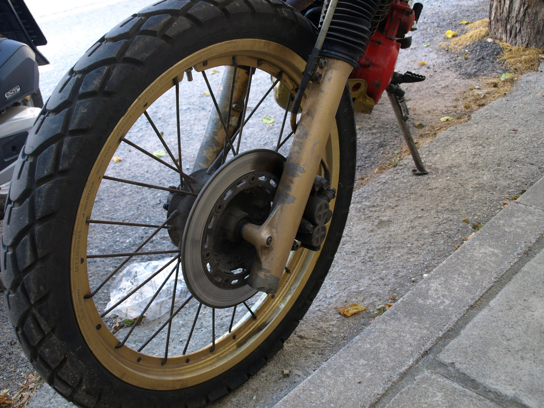

Από τη πρώτη σύντομη διαδρομή λοιπόν έχω τα εξής. Η μηχανή είναι πολύ πρόχειρα «μαζεμένη» για να πουληθεί, αλλά ευτυχώς δεν είναι κατεστραμμένη, πιθανότατα τα χλμ είναι λίγα.
Έχει θόρυβο από την κεφαλή όταν είναι κρύα, αλλά είναι πολύ ήσυχη μόλις ζεσταθεί. Είναι πιο ψηλή από το ΤΑ και οι αναρτήσεις πιο σκληρές και από το ΤΑ μου με Χάιπερ προ. Δεν έχει τους κραδασμούς που περίμενα.
Το τανκ των 28 λίτρων είναι εντυπωσιακά στενό (μονή ραχοκοκαλιά σκελετού) και φαρδαίνει πιο μπροστά από τα γόνατά μου, ενώ στο ΤΑ με ενοχλεί. Δεν υπάρχει αντλία βενζίνης, το τανκ βρίσκεται πάνω από τα καρμπυρατέρ. Πιο άνετη γωνία για τα γόνατα. 50 κιλά λιγότερα από το ΤΑ.

Ολίγα για τις RFVC κεφαλές. Σημαίνει ακτινικά τοποθετημένες βαλβίδες και για να γίνει αυτό χρειάζονται 2 κοκοράκια και 2 άξονες κοκορακιών για κάθε βαλβίδα. Ε δεν μένει και πολύ αλουμίνιο για την κεφαλή. Οπότε οι κεφαλές πετσικάρουν. Αν τώρα τη διαροή λαδιού πάμε να την μαζέψουμε με καρασφίξιμο, τότε πάμε και για helicoil.
Στα 250 cc μακριά από 250 με 2 καρμπυρατέρ. Από το 89 που το καρμπυρατέρ έγινε 1 όλα καλά. Το 250 του Βροχίδη έβγαλε αρκετούς πανσέληνους στην Ασία και Αφρική.
Στα 350 cc μακριά από 350. ‘Οταν έγινε 400 cc τα 2 καρμπυρατέρ έγιναν 1. Όλα καλά.
Στα 600 cc και 650 cc. Στα πρώτα 600 με 2 32άρια καρμπυρατέρ τα προβλήματα δεν ήταν τόσο σοβαρά όσο στους μικρούς κυβισμούς. Η Χόντα μετά μίκρυνε τις βαλβίδες και τα καρμπυρατέρ έγιναν 2 30άρια για να μπει λίγο ακόμα μέταλλο στην κεφαλή. Ο κινητήρας βρήκε τον εαυτό του όταν τα 2 καρμπυρατέρ έγιναν 1 και πήρε άλλα 50 κυβικά, από αύξηση της διαδρομής μόνο. Το έμβολο παραμένει το ίδιο. Οπότε αν δείτε κανένα πεταμένο 650 ενημερώστε!
Για να μην υπάρχει παρεξήγηση για το θόρυβο που έγραψα αρχικά, το XL κάνει πολύυυ περισσότερο θόρυβο από το ΤΑ. Γιατί είναι αερόψυκτο, γιατί είναι μονοκύλινδρο και γιατί έχει μια πολύπλοκη κεφαλή.

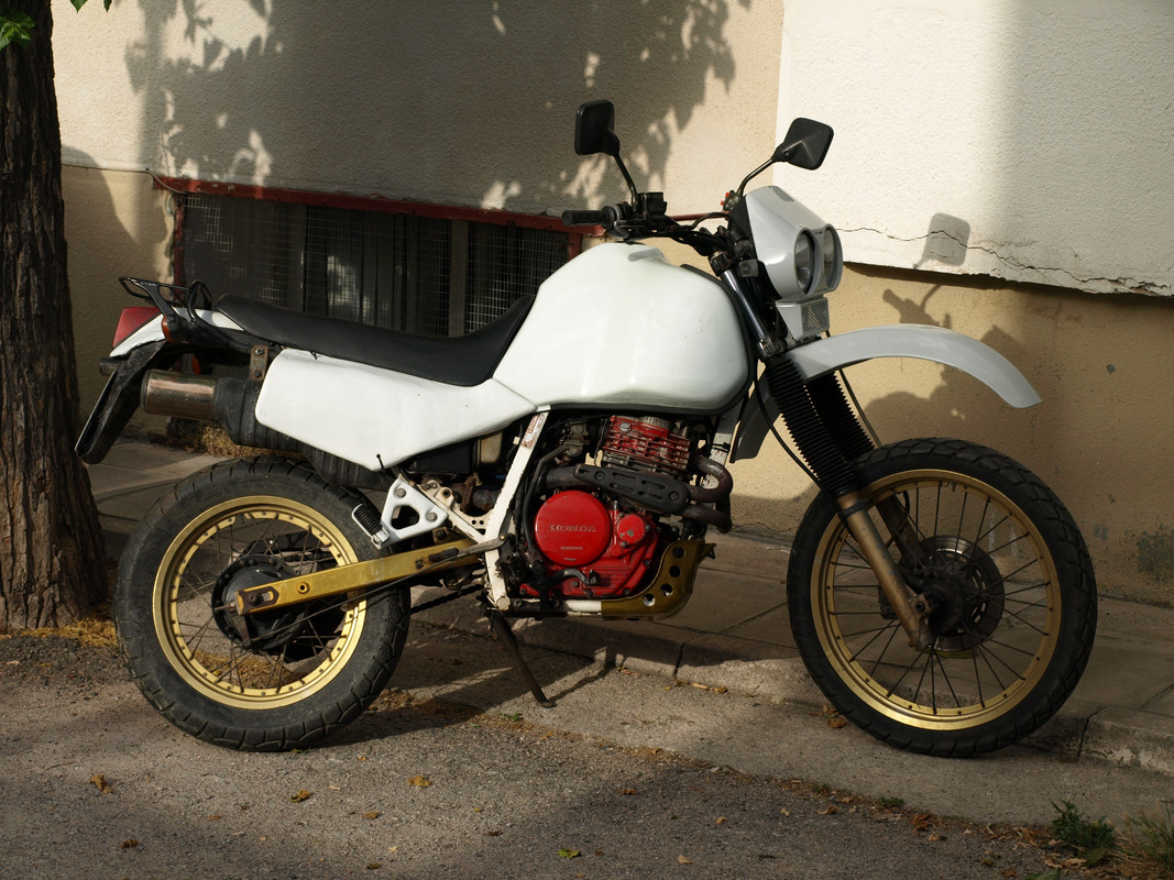

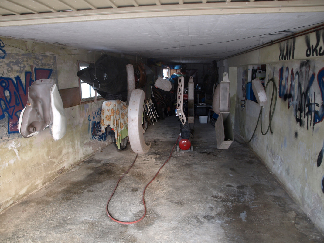

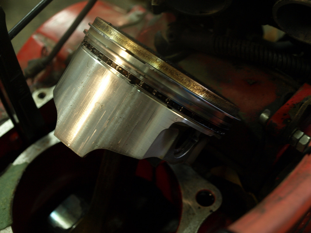

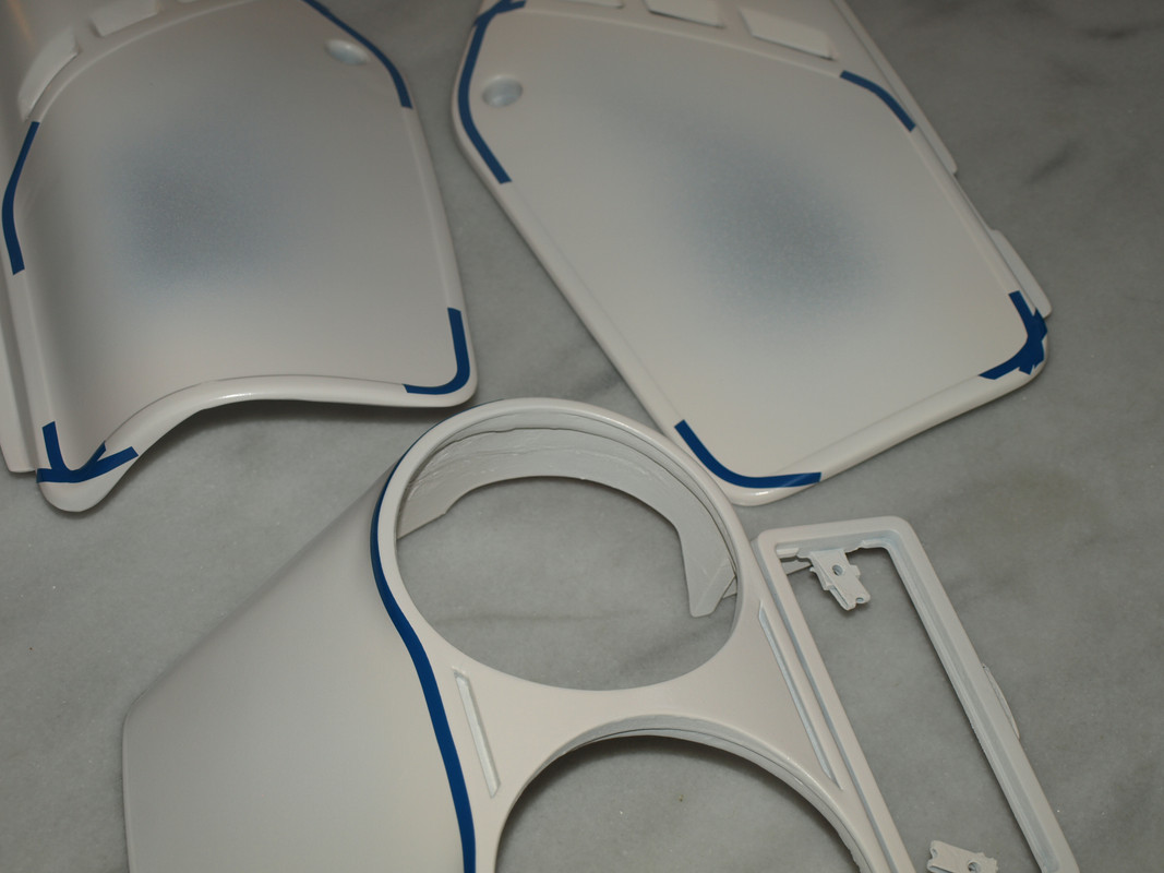

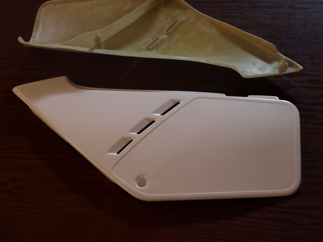

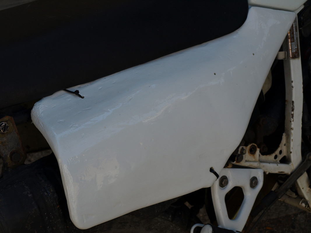

Έγιναν τα πρώτα μαζέματα του Φαραώ (βάψιμο, επισκευή κινητήρα) και τα υπόλοιπα θα γίνουν ενώ θα κυκλοφορεί. Ελπίζω ότι δεν θα χρειαστεί να ξαναλυθεί ο κινητήρας.
Όπως φαίνεται στις αρχικές φωτό τα πλαϊνά πλαστικά και το πίσω φτερό είχαν τόνους στόκου και δεν ήταν επισκευάσιμα. Βρήκα τα πλαϊνά από ελληνική εταιρεία, το πίσω φτερό από Αμερική και η μάσκα τρίφτηκε στοκαρίστηκε.
Γιάννη φωτογραφίες από την επισκευή του κινητήρα δεν έχεις φωτό?
Εξαιρετική δουλειά στα πλαστικά σου ....
Πολλά like...
Λευτέρη υπομονή για τον κινητήρα. Με τα βερνίκια δεν τα πήγα πολύ καλά.

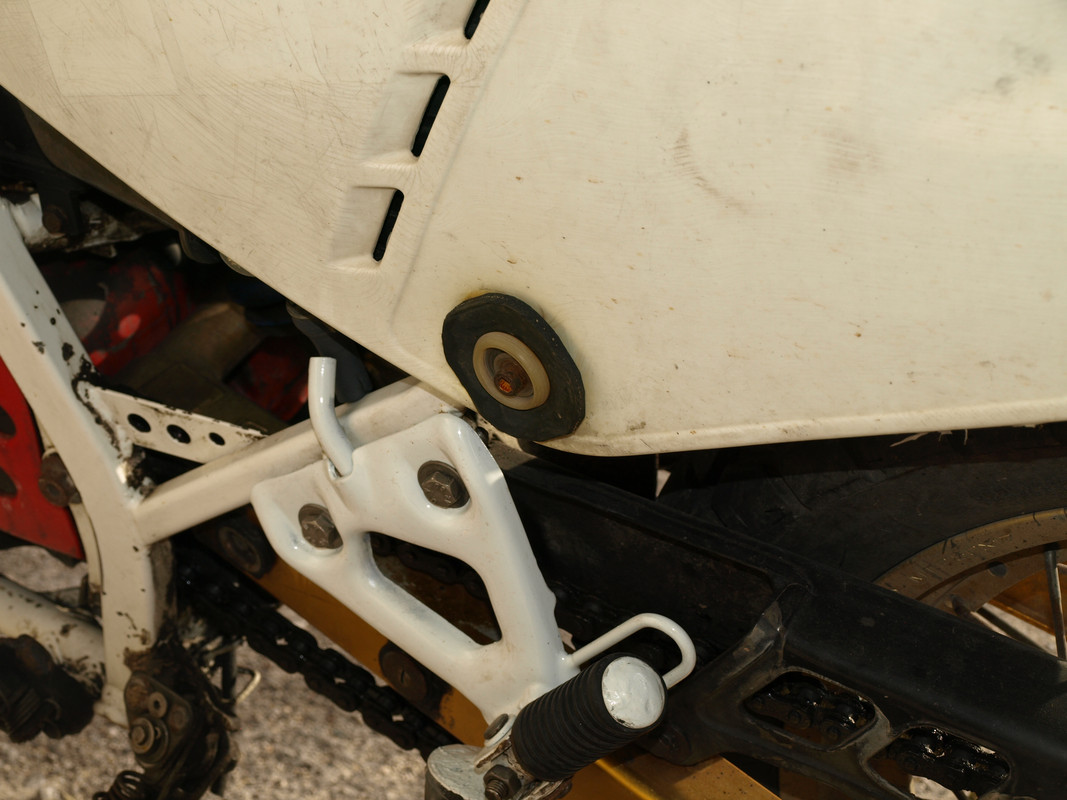

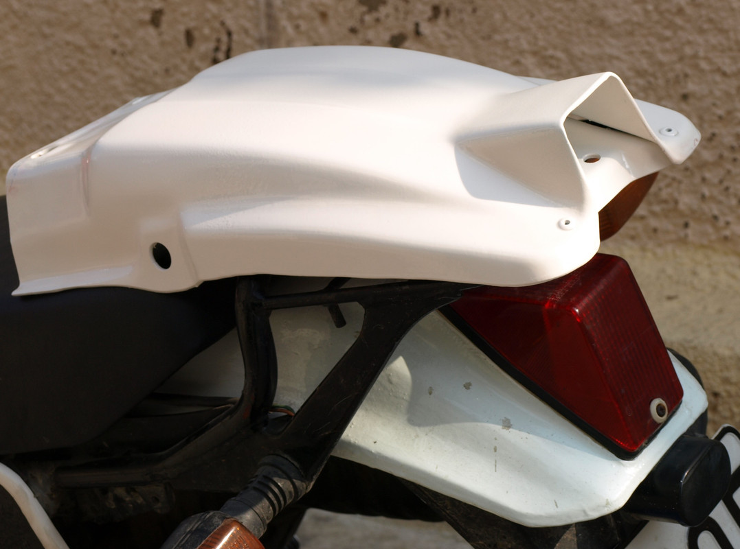

Δυστυχώς το πίσω φτερό που παρήγγειλα είναι του κανονικού XL το οποίο διαφέρει από του Φαραώ. Το μέρος του πίσω φτερού που είναι ορατό προστέθηκε με πριτσίνια κάτω από τη σέλα για να μη φαίνεται η ένωση, στο στάνταρ φτερό, αλλά δεν μπαίνει το φανάρι του Φαραώ στο XL φτερό. Στη φωτό (επειδή το κυκλοφορώ) το πίσω μέρος είναι από 3 μηχανάκια! Θα βάλω πίσω φανάρι από XL, για να μειωθούν σε 2.  :2hysterical:

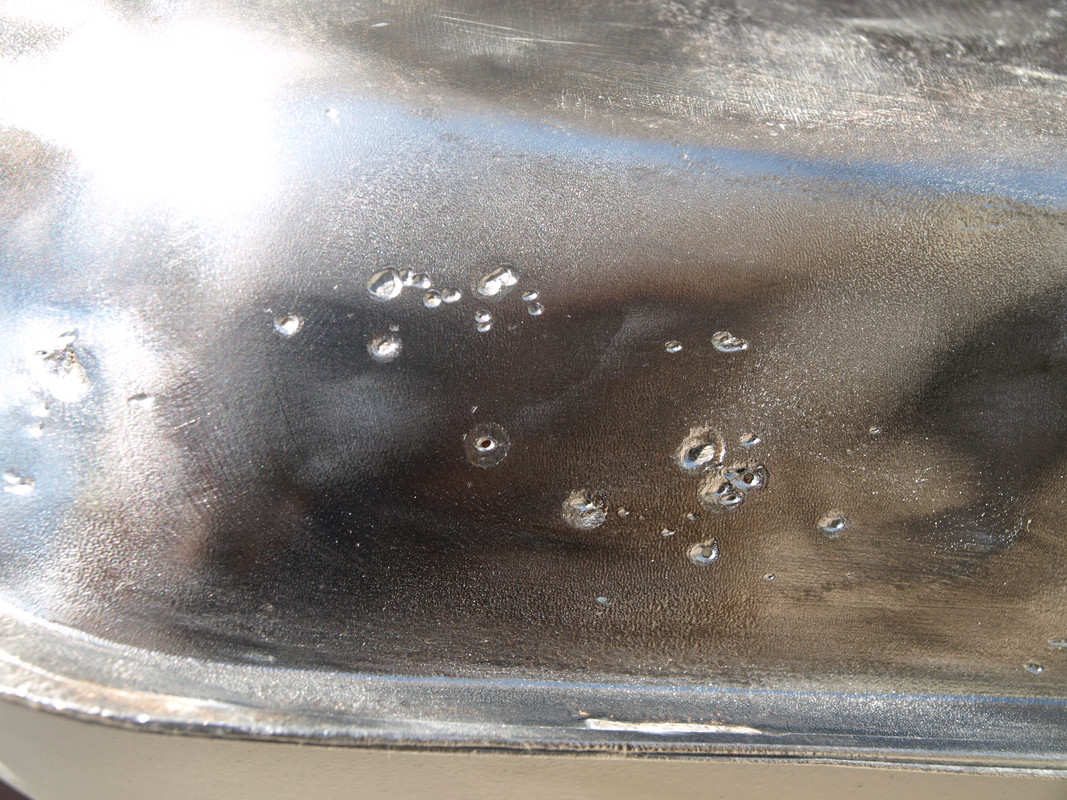

Ευτυχώς είδα στο ρεζερβουάρ ίχνη διαροής που είχε διορθωθεί πρόχειρα και πλαστικοποίησα το ρεζερβουάρ. Μετά την πλαστικοποίηση, πήγα το ρεζερβουάρ για αμμοβολή (είναι λάθος σειρά, αλλά την πλαστικοποίηση τη είχα ήδη κάνει). Η αμμοβολή έδειξε αυτές τις τρύπες – διάβρωση – που παρόμοιες δεν έχω ξαναδει. Το λευκό στο βάθος της τρύπας είναι η πλαστικοποίηση.
Αριστερά είναι το μοναδικό μεταλλικό μέρος του κουστουμιού του XL, το ρεζερβουάρ. Όλα τα υπόλοιπα είναι το ¼ των μεταλλικών κομματιών ενός άλλου on off:  CZ 175 trail.
Τώρα είναι έτσι με την Γιαμάχα εξάτμιση ακόμα:

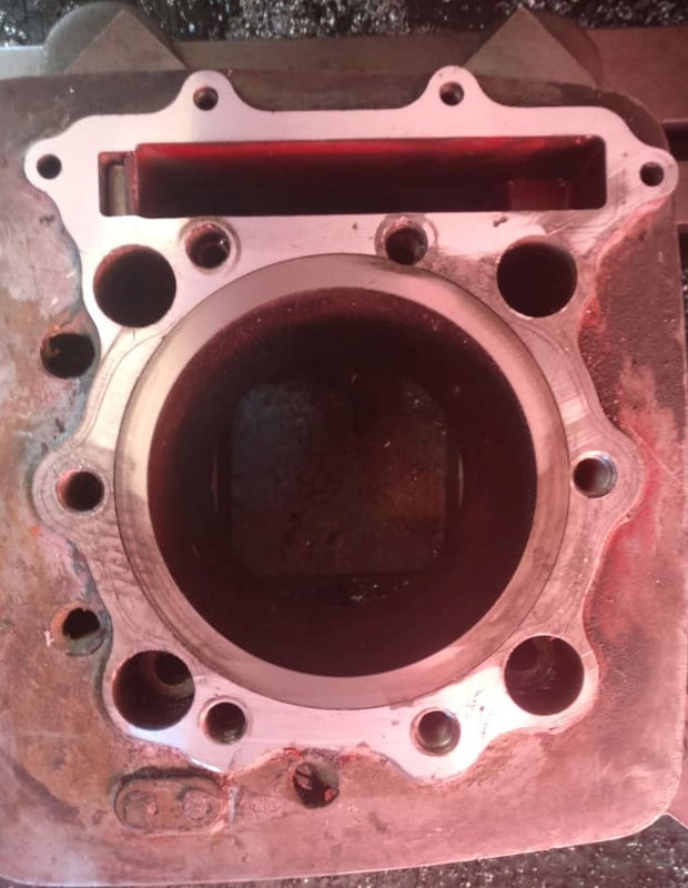

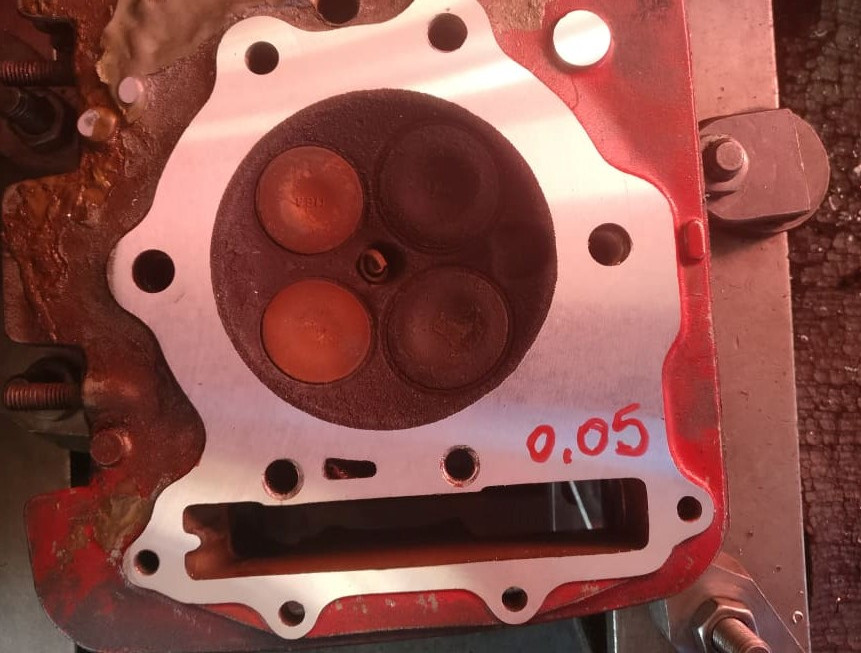

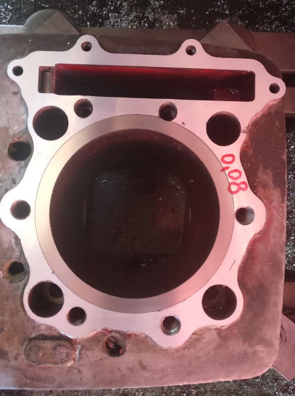

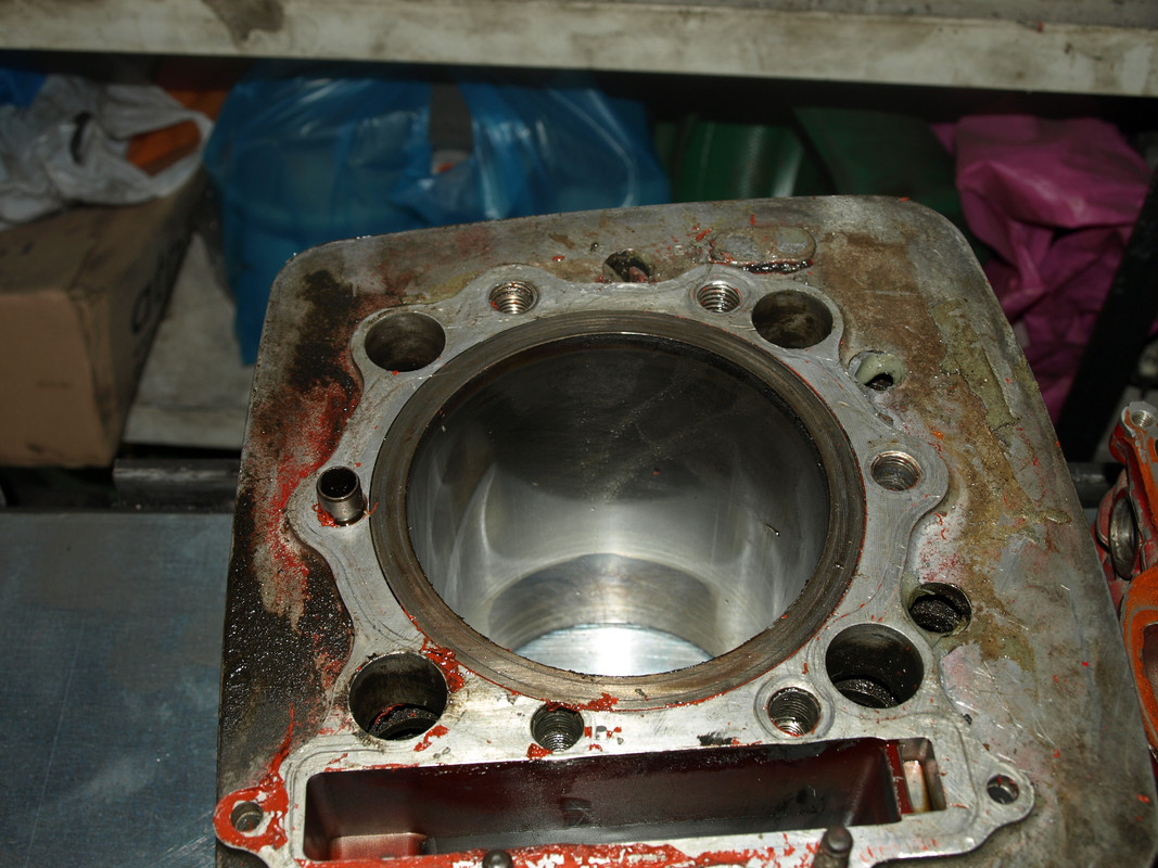

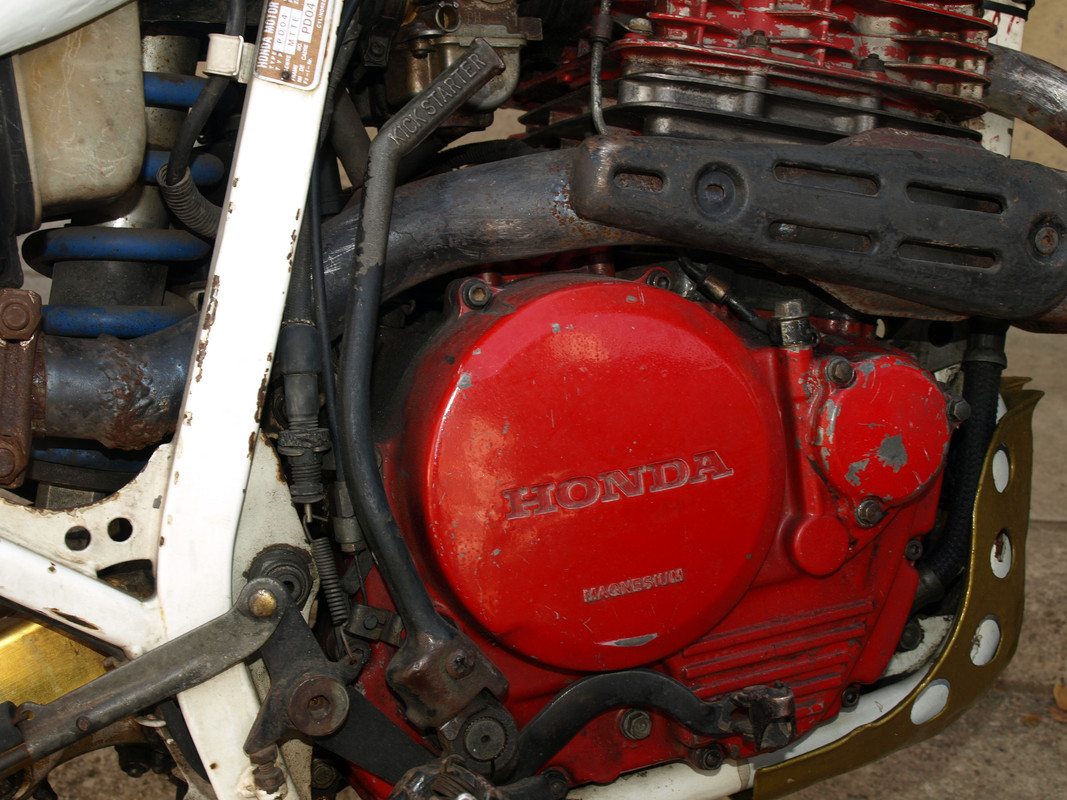

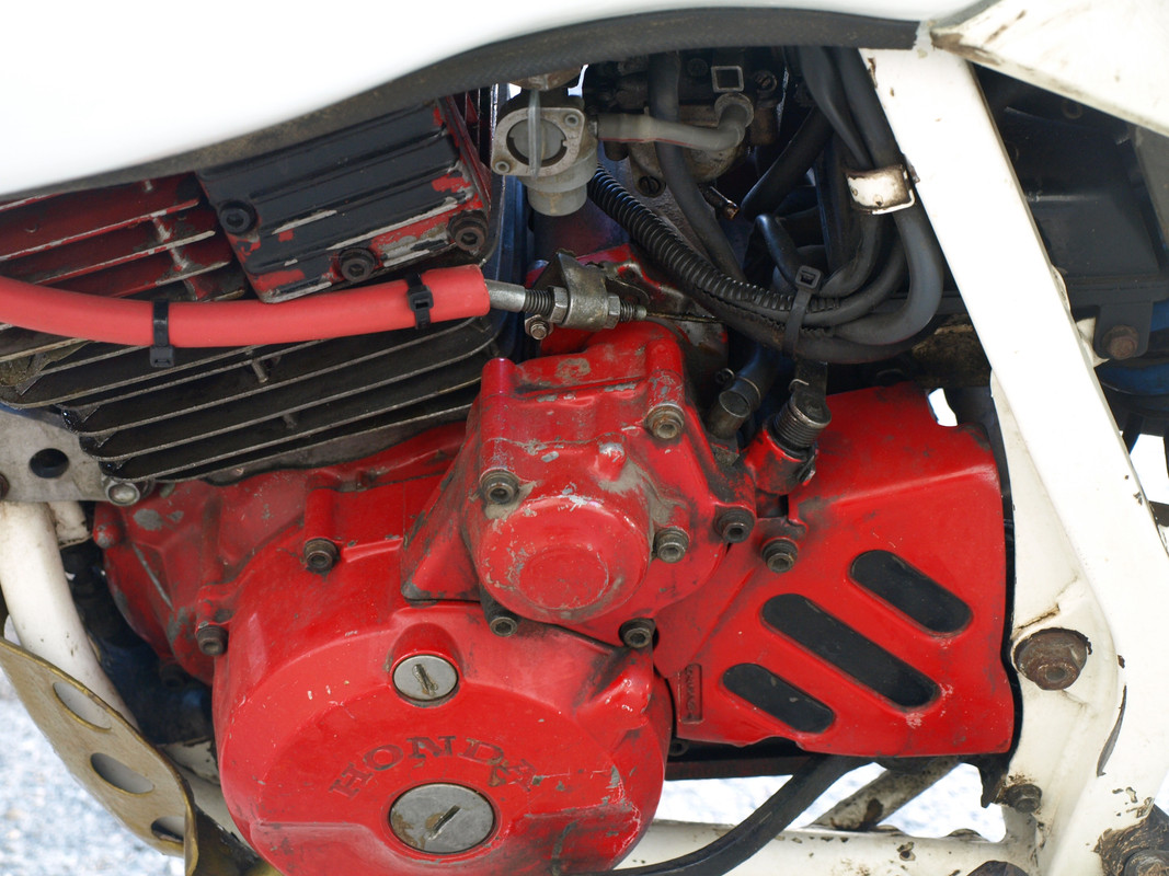

Δεν έχω χρόνο αλλά και όρεξη να αγοράσω ένα ακόμα μάνιουαλ και να αρχίσω την επισκευή του κινητήρα. Διάλεξα μάστορα και έκανα το σταυρό μου. Όπως φαίνεται κύλινδρος και έμβολο είναι τζάμι ακόμα και αν έχει μόνο τα χιλιόμετρα που γράφει: 75.000.
Τα προβλήματα υπάρχουν στην κεφαλή, αλλά και στην επιφάνεια του κυλίνδρου, πράγμα ασυνήθιστο. Όπως φαίνεται το μαχαίρι της φραίζας δεν πατάει σε όλη την επιφάνεια. Χρειάστηκε να κατέβη 0.05mm και 0.08mm αντίστοιχα για γίνουν επίπεδες οι επιφάνειες. 1,3 δέκατα του χιλιοστού σύνολο δεν επηρεάζει την συμπίεση.
ΠΡΙΝ
Reply #16 on: Κυριακή 06 Φεβρουάριος 2022, 23:58:04 μμ
ΜΕΤΑ

Οι τρύπες η μάλλον τα φαγώματα στο τεπόζιτο καλό είναι να επισκευαστούν, κ σαν ομορφιά αλλά κυρίως απο θέμα ασφαλειας.
Αν δεν βρείς ιδιο τεπόζιτο , μια λύση είναι να το κάνεις και αυτό πολυεστερικό χρησιμοποιώντας το παλιό , αφου όμως σιγουρευτείς οτι είναι αχρηστο , σαν καλούπι .
Αλλιώς θα πρέπει λογικά να το κολήσεις αφουβ τριφτεί καλά , κ μετα βάψιμο. Αυτό όμως θα σου χαλάσει την πλαστικοποίηση εσωτερικά κα1ι θα σε βάλει σε μπελάδες.
