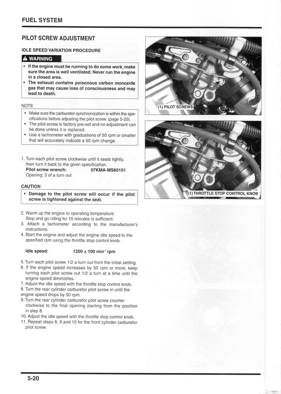

Ρύθμιση ρελαντί η μίγματος γίνεται πάντα με το μηχανάκι ζεστό, κ να έχει πάρει το βεντιλατερ εστω μια φορά.
Μίγμα πώς ρυθμίζεις ?

οπως ειδα στο manual το κανω. δεν μπορω να καταλαβω τι μπορει να κανω λαθος. ξερουμε κανεναν καρμπυρατερα να παω ???

Nα σου πω τι κάνω εγώ, Επειδή η Χόντα μας ζητάει ένα στροφόμετρο με κάποια ακρίβεια ενδείξεων που εμείς δεν διαθέτουμε ,
Και ακόμα μπορεί και το στροφόμετρο που έχει το μηχανάκι να παίζει τόσο που να μην μπορούμε να ξέρουμε τι βλέπουμε κ τι
μετράμε.
Ετσι ανεβαζω το ρελαντί στις 2000στρ/λ οχι παραπάνω , και κάνω την διαδικασία που λεει το μανιουαλ με τις ρυθμίσεις.
Τι κάνω :
Με τον κινητήρα ζεστό αφου  βιδώσω  τις πάιλοτ τερμα ισα ισα  να πατήσουν
Ξεβιδώνω και τις δύο 3 στρ έξω.
Μετα βιδώνω μεχρι να αρχίσουν να πεφτουν οι στροφες του κινητήρα κ τις σημειώνω
Μετα ξεβιδώνω μεχρι πάλι να αρχίσουν να πεφτουν οι στροφές κ σημειώνω και πάλι
η σωστή ρύθμιση είναι αναμεσα στις δύο αυτές μετρήσεις, οπότε φερνω τον κύλινδρο αυτόν στη σωστή ρύθμιση που βρήκα ,
Ρυθμίζω πάλι στις 2000 στρ το ρελαντί και κάνω το ίδιο και για τον άλλο κύλινδρο
Τώρα, αν προσπαθήσεις να δώσεις παραπάνω καύσιμο ξεβιδώνοντας την πάιλοτ και βλέπεις οτι την έχεις ξεβιδώσει τόσο που κοντεύεις
να την πάρεις στο χέρι και οι στροφές  δεν μειώνονται αυτό σημαίνει οτι υπάρχει κάποια φθορά η κάποια ρύθμιση σε αυτόν τον κύλινδρο
με αποτέλεσμα το ζιγκλέρ του μίγματος να μην επαρκεί κ πρέπει να το αλλάξεις με ενα μεγαλύτερο νούμερο.
Εδώ όμως τα πράγματα μπερδεύονται αφού το ζιγκλέρ του μίγματος είναι ενα κομμάτι με την ονομαζόμενη ΄΄φλογέρα''  και δίνεται σαν ενα ανταλλακτικό.
Δεν είναι δλδ σαν το κυρίως ζιγκλερ που βιδώνει στην φλογέρα κ αλλάζει μόνον αυτό.
Δεν ξέρω δλδ αν με το ζιγκλερ του μίγματος στο χέρι θα καταφέρεις να βρείς στο εμπόριο μεγαλύτερο.
Υπάρχει πάντα και η περίπτωση να είναι βουλωμένες οι τρύπες της φλογέρας παίζει κ αυτό δλδ.

Εντάξει με τις παρατηρήσεις αλλά δεν μας λές αν έχεις ρυθμίσει τις pilot του μίγματος και στις πόσες στροφές.
Οπως ήδη έχω γράψει οταν οι στροφές δεν πέφτουν αφήνοντας το γκάζι σημαίνει φτωχό μίγμα.
Οσο για το ρελαντί πρέπει να είναι στις 1250 στρ/λ οταν το μηχανάκι είναι ζεστό. Χαμηλότερα δεν κάνει καλό αφού λογικά υπολειτουργεί
και η τρόμπα λαδιου κ δεν έχεις σωστή λίπανση.
Ρύθμισε το ρελαντί απο την μαύρη πλαστική βίδα που υπάρχει στα αριστερά.
