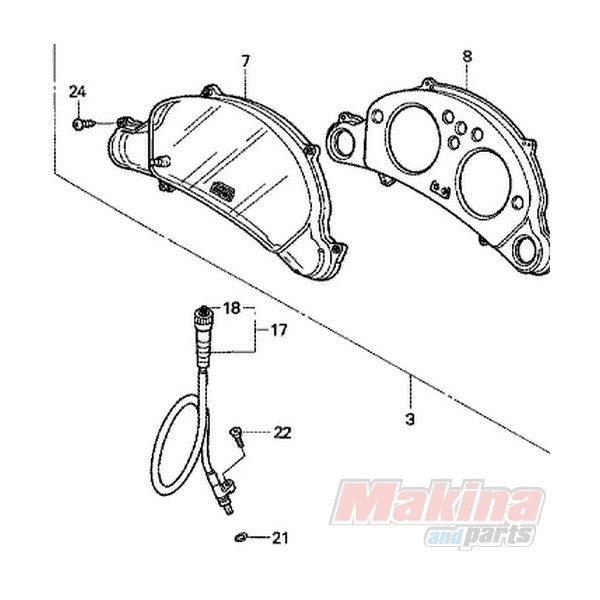

Η δική μου ετρεμε και σε λίγο κόπηκε η ντίζα.
Την άλλαξα κομπλέ με το εξωτερικό (υπάρχει σαν ανταλλακτικό μόνον το σύρμα 44831MN4000  περιγραφή CABLE, INNER στα 8.00€) γιατί εκεί που κόπηκε είχε φάει το εξωτερικό και το είχε φαρδύνει. Φοβήθηκα μήπως και το καινούργιο ταλάντωνε και ξανακοβόταν.
Οσο την λίπανση , θέλει λευκό γράσσο λιθίου, και σχολαστικό καθαρισμό και λίπανση του μεταλικού γραναζιού του ατέρμονα.
Επίσης καλό ννα αλλάζεται και το O-ring της ντίζας αν είναι πατημένο και πολυκαιρισμένο.
Αν και η καινούργια γνήσια ντίζα ερχεται σετ με O-ring και βιδάκι.
Γιάννη η ντίζα η το πλαστικό γρανάζι του ατερμονα είναι.
Η ντίζα κομπλέ εχει περιγραφή  CABLE ASSY., SPEEDOMETER   και κωδικό  44830-MAW-760   και κοστίζει 18.72€
Υπάρχει και σκέτο το σύρμα  CABLE, INNER   44831MN4000   στα 8.00€   αλλά δεν το συνιστώ, αν έχει ανοίξει το εξωτερικό της ντίζας δεν στρώνει.
Το γρανάζι είναι το Νο16 εδώ
GEAR, SPEEDOMETER    κωδικός    44806-MV1-003   τιμή 18.35€,
