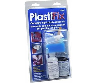

Ομως αν το έχεις το κομμάτι μπορείς να το κολήσεις με έποξη κόλα δύο συστατικών .
Αν δεν το έχεις , παίζει μοντίφα κ πρέπει να έχεις φαντασία για να το φτιάξεις , ανάλογα βέβαια με τις ικανότητές σου θα είναι κ το αποτέλεσμα .
Υπάρχουν πολλά σχετικά βίντεο στο Youtube, με θέμα moto plastic repair .
και αν θες να ανέβεις ενα επίπεδο επάνω κυκλοφορεί το plastifix ενα υλικό που φτιάχνει τα πάντα .
Εχω σημειώσει κ αυτό αλλά δεν θυμάμαι απο πού ,  δεν έχω όμως facebook  για να το σιγουρέψω .
'' Υπάρχει ένα πολύ καλό μαγαζί   για κόλλημα και επιδιόρθωση πλαστικών: https://www.facebook.com/VladisMotorTECHSgr
Τοποθετεί και νέα κουμπώματα (αν τα παλιά έχουν σπάσει).''
