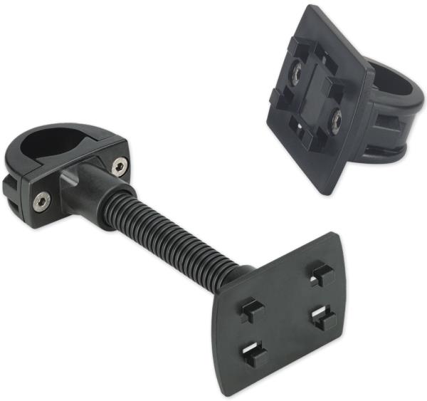

Οχι εκει που το εχω κανει δεν δεχεται μεγαλες πιεσεις (σχετικα ) ειναι στο παξιμαδι που βιδωνει η βιδα του πλαστικου καλυματος των οργανων ( ΤΑ 650 ΕΧΩ ) με το πλαινο φερινγκ ειχε διαλυσει τελειως και ουσιαστικα με την κολλα το εχω κτισει .ειναι περιπου τρια χρονια και ακομα αντεχει .Το ιδιο εχω κανει και στην βαση του gps
την αριστερη στη φωτο και το κατω κομματι που απο το σφιξιμο και την πολυκαιρια εσπασε και ακομα ειναι μπετο .
