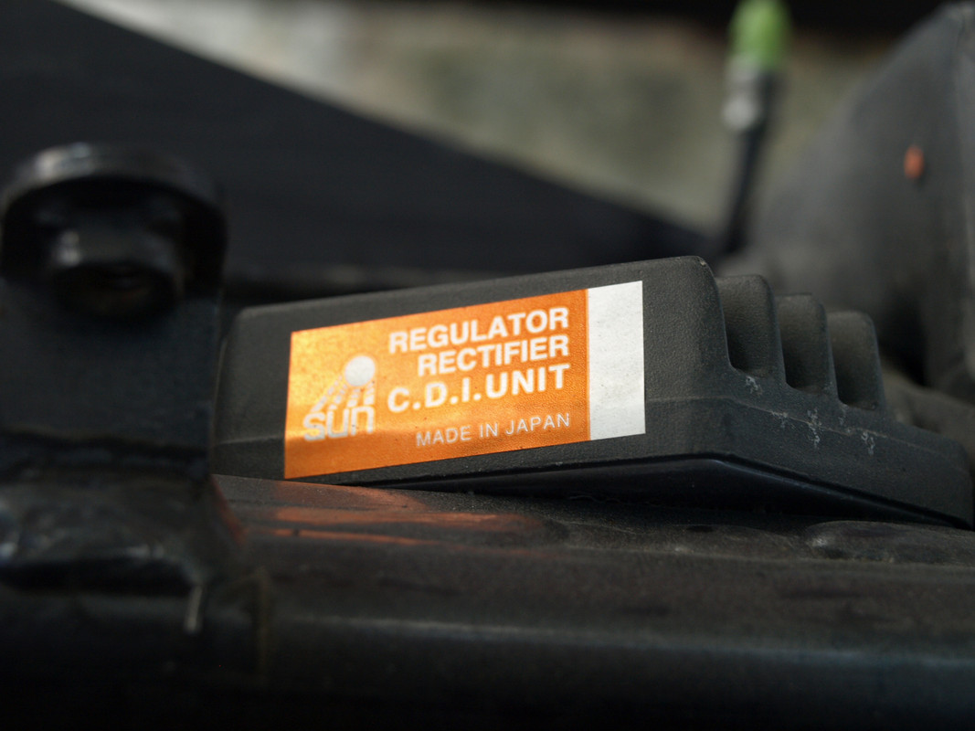

Από ανορθωτή όπως έχω διαβάσει εδώ, το 650 δεν πάσχει. Από ρουλεμάν λαιμού μια απ' τα ίδια με το 600 και η εντύπωσή μου είναι ότι προειδοποιεί για αλλαγή ή σφίξιμο των σφαιρικών, γιατί βρίσκεται στην αρχή. Έχω κάνει 200 χλμ αλλά δεν το έχω πιέσει λόγω της τρίτης φωτό.

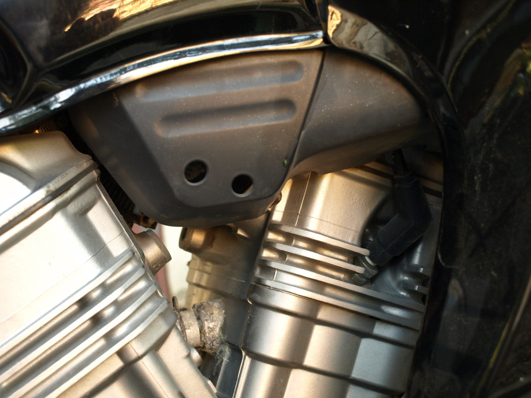

Τόσα άλατα στο επίμαχο σημείο μαρτυρούν διαροή; Νερό της βρύσης; Ο Γώργος έχει ανεβάσει θέμα πώς αλλάζουμε τα στεγανοποιητικά ανάμεσα στους κυλίνδρους, θα το μελετήσω και θα επιληφθώ.
Και                                             .... μάλλον                                                       θέλει λάστιχα.

Γιαννη αν ολο αυτο το πραγμα που φαινεται στην φωτο ειναι αλατα πολυ φοβαμαι οτι το κυκλωμα θα εχει μεσα ...κορκοδειλους!
Κανε τα κουμαντα σου λοιπον να καθαριστει (πλεον οσο γινεται) και να μπει ενα σωστο αντιψυκτικο γιατι ετσι οπως το βλεπω μαλλον μονο νερακι βαζανε μεχρι τωρα στο ερμο το ΤΑ

Ελα Γιαννη, καλη συμβιωση με το λιγο ταλαιπωρημενο 650. Δεν ειναι αναγκη να αλλαξεις τα τσιμουχακια στο κυλινδρακι αναμεσα στους κυλινδρους εφ'οσον δεν τρεχουν, αλλα απλα καθαρισε τα αλατα και κοιταξε ν'αλλαξεις το "αντιψυκτικο" που εχει μεσα. Παντως το να αλλαξεις και τα τσιμουχακια δεν ειναι μεγαλη δουλεια και κοστιζουν ελαχιστα.

....Από ανορθωτή όπως έχω διαβάσει εδώ, το 650 δεν πάσχει....
Μμμμ SUN Ιαπωνίας, το είδα και στο βιβλιαράκι των σέρβις. Κανένα πρόβλημα με τον SUN, τους έχω στα 600άρια χρόνια.
Μηνύματα: 2262
Pouroduro spirit
« Απάντηση #4 στις: Πέμπτη 15 Νοέμβριος 2018, 20:06:32 μμ »
Κι'εγω Sun εχω στο δικο μου Γιαννη, τον αλλαξα προληπτικα στα 125000χμ πριν το ταξιδι στην Τουρκια με τον Λευτερη. Δεν βγαζουν ανορθωτη τα 650 οπως τα 600 αλλα δεν ειναι να παιρνει κανεις ρισκα σε μακρινα ταξιδια χωρις οδικη, ιδιως οταν το μηχανακι εχει τοσα χιλιομετρα. Το δε κοστος αλλαγης για ξενοιασμα ειναι μικρο, γυρω στο 50αρικο.

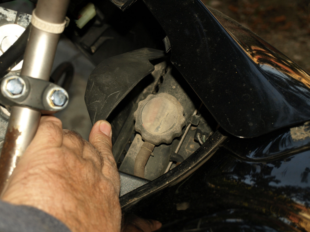

Πάμε και μπροστά για την αλλαγή του ψυκτικού. Σύμφωνα με το βιβλίο βρίσκονται εκεί από το 2014. Τσάμπα το εύγε του παραπάνω ποστ, μπροστά και εσωτερικά του φαίρινγκ υπάρχουν 3 πλαστικά στεραιωμένα με βλακοπριτσίνια κυρίως. Το 600 έχει ένα και καλύτερα στεραιωμένο, το οποίο βέβαια από την πρώτη φορά που το έβγαλα, δεν το ξανατοποθέτησα. Εννοείται το ίδιο θα έκανα στο 650, αλλά δεν είναι δικό μου. Grin Το φαίρινγκ του 650 είναι ένα κομάτι, ενώ του 600 τρία, από τα οποία αφαιρείται το δεξιό για πρόσβαση στην τάπα του ψυγείου. Από τα τρία εσωτερικά πλαστικά του 650 πρέπει να φύγει το δεξιό τουλάχιστον για να έχεις πρόσβαση στην επάνω βίδα του προστατευτικού του ψυγείου. Αν φύγει η επάνω βίδα μπορεί να παραμερίσει το προστατευτικό και να έχεις πρόσβαση στην τάπα.
Σοφέ αλλά όχι γέροντα Κώστα, τα πράγματα είναι αρκετά καλά για το κύκλωμα ψύξης. Πρώτον δεν έλειπε σταγόνα και δεύτερον αν και μου φάνηκε γάργαρο νερό της βρύσης...
... τελικά είχε κάποιο χρώμα, οπότε θα ήταν αντιψυκτικό. Τα άλατα ίσως ήταν από την ποιότητα της ευρωπαϊκής βαφής, ή από την θάλασσα, η μηχανή ήταν Κρήτη.
Σοφέ γέροντα, δεν χρειάζεται να λυθεί όλο το μηχανάκι για να μπουν υγρά.
Εδώ έχω σπρώξει το ρεζερβουάρ λίγο πίσω, ίσως να μη χρειάζεται αν έχεις χωνί με σωλήνα και το προστατευτικό του ψυγείου προς τα εμπρός. Αν ήταν δικό μου το 650 σίγουρα θα έκοβα το πλαστικό που σκεπάζει την τάπα και έτσι δεν θα χρειαζόταν να μετακινηθεί προς τα εμπρός το προστατευτικό του ψυγείου και άρα να ασχοληθώ με τα τρία εσωτερικά πλαστικά του φαίρινγκ.
Κοψτο και θα σε ευγνωμονησει ο ιδιοκτητης του αν χρειαστει ν'αλλαξει ψυκτικο χωρις ναχει βγαλει ολο το φαιρινγκ για βαλβιδες. Σε καποια φαση πριν δυο χρονια εχανε λιγο ψυκτικο το δεξι ψυγειο και εκανα ετσι 3000χμ πριν το αλλαξω. Λογω του κοψιματος, μπορουσα να ελεγχω τη σταθμη καθε λιγες μερες, μηπως και - αν και δεν χρειαστηκε να συμπληρωσω, εχανε ελαχιστα.

Εννοειται οτι εγω αυτο το εχω βγαλει Παντελως αχρηστο και δυσκολευει αν θελεις να ρυθμισεις το καρμπ
Οπως επισης εχω κοψει και το πλαστικο ωστε να φαινεται η ταπα του ψυγειου

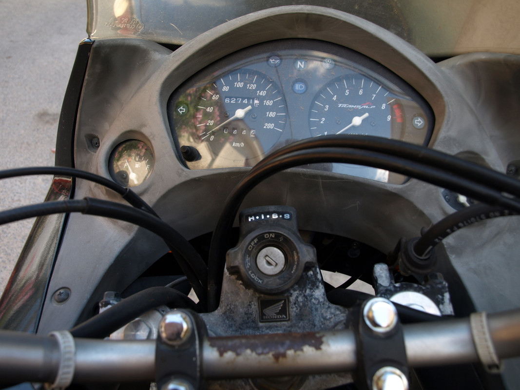

Δεύτερον το τιμόνι είναι σκουριασμένο, ανεπίτρεπτον .
Για την τάπα του ψυγείου το πλαστικό προστατεύει την μάπα του μάπα που δεν θα βάλει σωστα την τάπα.
Απλά ξεβιδώνεις την Μ10 που το κραταει απο την εμπρός μεριά του ψυγειου κ το σπρώχνεις να κάνεις δουλεια, Χόντα είναι λες να αλλάζεις νερά κάθε εξάμηνο?
Σοφέ γέροντα και μοντεράτορα, η βίδα είναι Μ6 με κεφάλι 10. Πάει τη ξέχασες κιόλας την πιο ωραία φατσούλα του ντουνιά!    Για να φτάσεις στη βίδα πρέπει να βγάλεις τα εσωτερικά πλαστικά του ψυγείου.
Και πρώτον μου τη δίνει μια δουλειά 5 λεπτών, η αλλαγή υγρών να χρειάζεται μια ώρα λύσιμο - δέσιμο πλαστικών, δηλαδή να χρειάζεται 65 λεπτά και καινούρια πριτσίνια. Και δεύτερον όπως γράφει ο σοφός αλλά όχι γέρων Γιώργος τη δουλειά αυτή μπορεί να την κάνεις από ανάγκη μακρυά από την αυλή και την αποθήκη σου, ή τακτικά λόγω διαροής.
