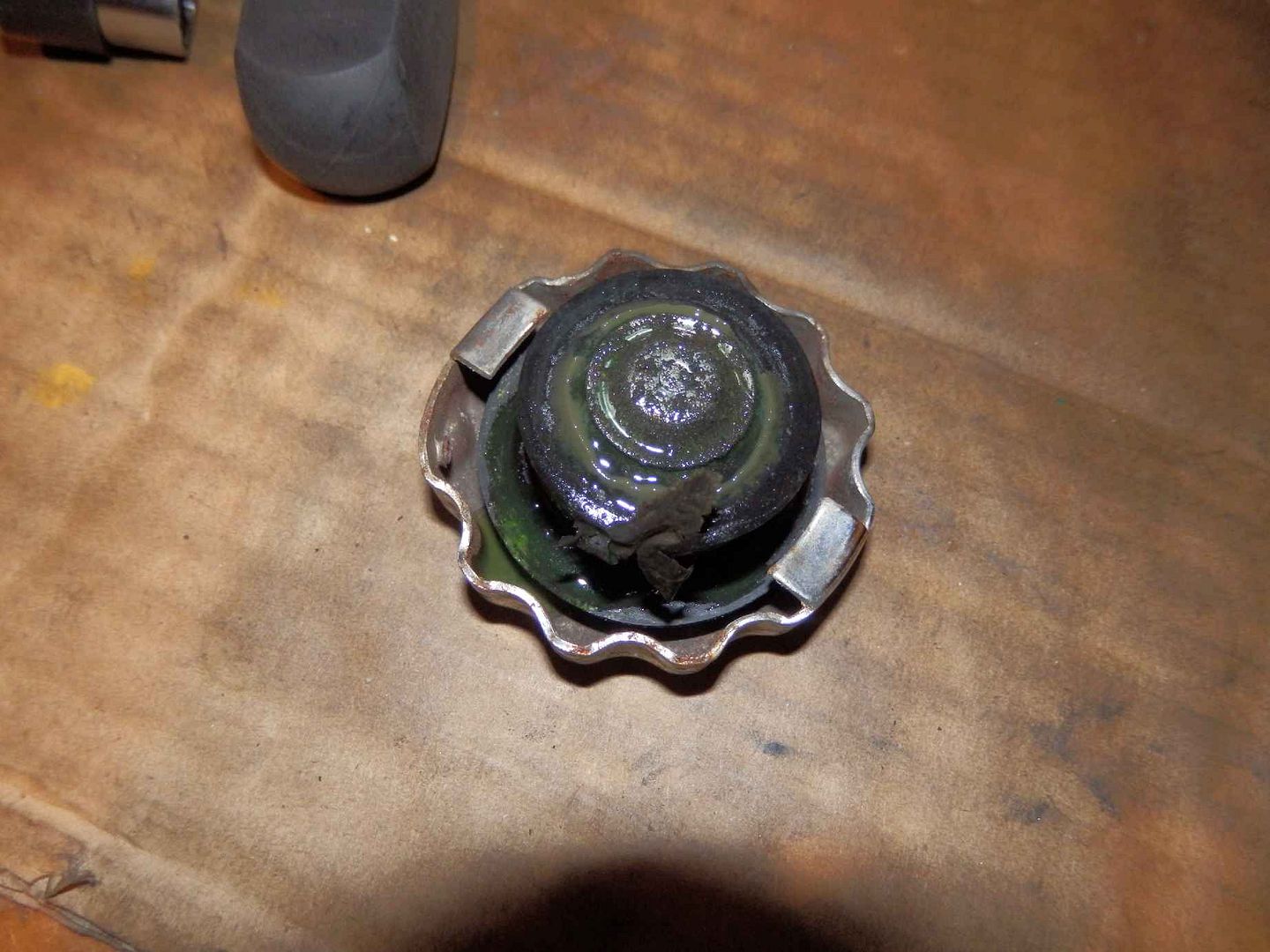

Συνεχίζουμε το άνοιγμα της Africanas με τα υγρά στο ψυγείο νερού και με το που ανοίγουμε την τάπα το πρώτο πράγμα που αντικρίζουμε είναι  "μύκητες" !!!! Παντού μύκητες .......
Εννοείται δεν πρέπει να είχαν καθαριστεί ποτέ και απλά το πολύ το πολύ να συμπληρώνανε υγρά...
