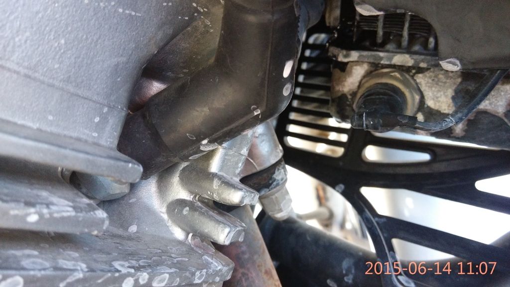

σημερα βαφωντας στην αυλη,επεσε το ματι μου κατω απο την μηχανη που ειχε κατι ζουμια.
παω κοντα και βλεπω απο την δεξια μερια παλι αυτα τα ασπρα στιγματα.
στο δεξι ψυγειο λοιπον υπαρχει θεμα,αλλα τι?
αριστερα αο την βιδα που βιδωνει με το καλωδιο,φαινεται και καποια σταγονα αν προσεξετε.
εκτος απο διπλα στην βιδα που μαλλον απο το βιδωμα εχει γραντζουνιστει ελαφρα το ψυγειο,οτι αλλο βλεπετε σε ασπρο χρωμα ειναι απο το παραφλου που εχει πεταχτει.
υπαρχει περιπτωση να εχει καποια μικρη ρωγμη το ψυγειο και οταν ζεστενετε να χανει απο εκει?
η ποσοτητα ειναι πολυ μικρη που χανει.
να δοκιμασω με τον κλασικο τροπο της φωκιας ή οπως αλλιως λεγεται αυτη η σκονη και να δω αν θα γινει δουλεια?

« Απάντηση #2 στις: Κυριακή 14 Ιούνιος 2015, 11:27:04 πμ »
καπου εχει μικρη τρυπιτσα η οποια κολαει  ευκολα σε ψειγιαδες,μια πονταρισια θα σου κανει και οκ!
γιατι να τρυπησε ομως?απο χτυπημα?οξειδωση?υπερθερμανση?

« Απάντηση #3 στις: Κυριακή 14 Ιούνιος 2015, 16:10:53 μμ »
και εγω αυτο νομιζω οτι ειναι τελικα.
οσο βλεπει το ματι σε κανενα κολαρο δεν βλεπω κατι περιεργο.
αντιθετως οπως θα δειτε στις παρακατω φωτο,στο δεξι ψυγειο βλεπω υγρα στο μεσον του ψυγειου,στην αριστερη πλευρα του.στην πλευρα δλδ του σκελετου.
περιμενω τηλεφωνο απο ενα φιλο που επιδιορθωνει/κατασκευαζει ψυγεια μηπως μπορει να ερθει να το δει και αυτος και να το παρει μαζι του για φτιαξιμο αν συμφωνησει οτι εχει τρυπα/ρωγμη κτλ.
σε αναμονη λοιπον.

« Απάντηση #8 στις: Κυριακή 14 Ιούνιος 2015, 21:48:43 μμ »
το προβλημα τελικα βρεθηκε και δεν ηταν τιποτα αλλο απο μια ρωγμη.
δεν ξερω αν ειναι τυχαιο η οχι αλλα πριν λιγο καιρο ειχα χτυπησει ενα πουλι,ειχε χτυπησει σε εκεινο το σημειο.λιγο δυσκολο νομιζω απο το πουλι να εγινε η ζημια αλλα μου ηρθε φλασια.
πηρα τον φιλο που φτιαχνει τα ψυγεια και ειπε οτι μπορει να ασχολειθει αν του το παω.
το βγαζω και σε μιση ωρα ημουν στο εργαστηριο του.
το τσαμπουκαλεμα στις ψυκτρες δεν υπηρχε αλλα ηταν αναγκαιο για να γινει σωστα η κοληση.
φαινοταν να μην ειναι μονο μπροστα αλλα να προχωραει και προς τα πισω οποτε επρεπε να φυγουν οι ψυκτρες για να γινει κοληση.
με το ζορι να παρει τα 10 ευρω που του εδωσα που κυριακατικα εκατσε να μου κανει την δουλεια.
γυρισα εβαλα ψυγειο,ρεζερβουαρ και μπρος για δοκιμη.δουλεψε 2 φορες το βεντιλατερ και εσβησα.το μουτρο και τα υπολοιπα αυριο.
τελος καλο,ολα καλα.
