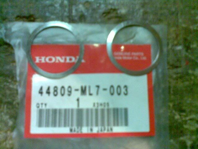

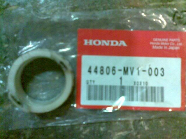

44800MV1013  box assy , speedometer gear   το κουτί      73.50€
44806MV1003   speedometer gear, το λευκό πλαστικό γρανάζι       13.85€
44809ML7003  washer speedometer gear  , οι δύο ροδέλες.   1.48€ (Χ2)

Οι ροδέλες εχουν τη σημασία τους. Εμένα ενας π@π@ρας είχε αφαιρέσει την μια για να είναι πιό χαλαρό το πλαστικό, μκε αποτελεσμα να το φαέι επειδή ''έπαιζε'''

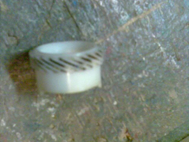

Meta απο σχετικο ψαξιμο και με την "δικη σας" βοήθεια ειπα κα εγω ν΄αλλαξω τον ατερμονα του κοντερ γιατι ειχε κολλησει στα 20 χιλ.
Αγορασα λοιπον το λευκο πλαστικο, τις ροδελες και ενα σπρευ λιθίου και ενα πρωί ελυσα τον τροχο και διαπιστωσα οτι το παλιο γραναζακι, ηταν μια χαρά. Καθολου φαγωμενο. Ισως ελαχιστα τ΄αυτακια του, παραπολυ λιγο.
Νομιζω θα συμφωνήσετε και εσεις...
Εδω πλυμενο και καθαρο.
 Κοιτω μήπως λειπουν οι ροδελες, αλλα και αυτες εδώ. Μια χαρα.
Και οι 2 φωτο ειναι απο αυτα που φορουσα, οχι τα καινουργια.
Τωρα τι κανω? Βαζω τα ιδια? Αφου τα ειχα ειπα να βαλω τα καινουργια και να κρατησω τα παλια για αλλαγη.
Τα πλενω, τα καθαριζω, ριχνω σπρευ και βαζω μια μια τις ροδελες (με ενδιαμεσο σπρευ) και γεμιζω με αφθονο γρασσο τον ατερμονα και τοποθετω τελευταιο το γραναζι. Ριχνω και στην τρυπα της ντιζας και συμαρμολογω την ρόδα. Κανω μια βολτα και όλα ειναι ΟΚ. Το κοντερ δουλευει σωστα.
Εχω κανει ηδη 200 χιλ και ουδεν προβλημα.
Δεν συμφωνειτε οτι τελικα εφταιγε το πολυ λιγο και καταμαυρο γρασσο, που ειχε μεσα ο ατερμονας και οχι το γραναζακι?
