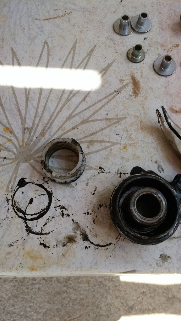

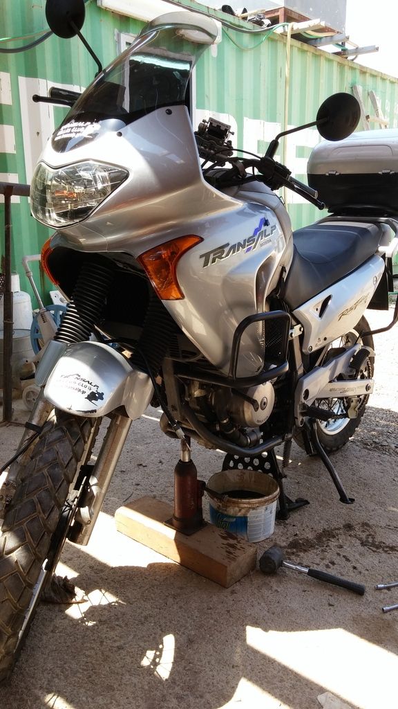

Αλλαγή λαδιών και φίλτρου,είπαμε να κάνουμε,καθώς και την τοποθέτηση των βαμμένων πλαστικών.....
και μιας και παρέδωσε πάλι πνεύμα το ταχύμετρο,το αιώνιο πρόβλημα με τον ατέρμονα,είπε ο φίλος pantelewn ,να ασχοληθεί και με αυτό....:
Έχω να πω ότι έχω πληρώσει ένα κάρο λεφτά για τον γ@μ@μ@νο τον ατέρμονα και συνέχεια έπαιζε και μετά τα έπαιζε και ο μόνος που έδωσε λύση,είναι ο φίλος Παντελής.
Χθές τρείς ώρες έβαζε έβγαζε τροχό, δοκίμαζε ντιζα και το καντράν το δικό μου 650 και ντιζα και καντράν δικό του 600,για να δει αν έχει προβλημα το καντράν μου,έκανε του κόσμου τις δοκιμές και τελικά ..αυτός ξέρει!!,λύθηκε το πρόβλημα,με επέμβαση στο πλαστικό του ατέρμονα,στον τροχό μου και τοποθέτηση όλο το σύστημα του ατέρμονα και της ντίζας,από τρανσαλπ 600.Ναί!!! ταιριάζει γάντι και δουλεύει,λες και είναι καινούριος.
Στο τσακ ήμουν να του πω να τα παρατήσει,να πάω Σαρακάκη να πάρω όλο τον ατέρμονα καινούριο,αλλά ο φίλος Παντελής,είχε πιζμώσει τόσο πολύ,που αν δεν το έφτιαχνε μέχρι εσχάτων,ακόμα εκεί θα ήμουν.
Μπράβο στο παιδί,που παρόλο το νεαρό της ηλικίας του,τα χέρια του πιάνουν και με την υπομονή που διαθέτει,κάνει ''θαύματα''.

Και τι πρόβλημα είχε ο ατέρμονας ? απο οτι βλέπω στην φωτό το πλαστικό γρανάζι εχει τα δύο αυτάκια.
Τις δύο ροδέλες στον πάτο τις βάλατε?

Άμα γνώριζα ,θα το έφτιαχνα μόνος μου φίλε μου.Δεν ξέρω τι έκανε,άμα μπει και το δει, ας απαντήσει ο ίδιος

Το προβλημα συνηθως οπως ξερεις το δημιουργει το πλαστικο γραναζι Ομως δεν οφειλεται στο οτι σπανε τα αυτακια του αλλα στο οτι φθειρονται τα δοντια του Εκιει δηλαδη που παταει πανω στο αλλο το μεταλικο γραναζι Η φθορα λοιπον αυτη οφειλεται στην φθορα της φωλιας του μεταλικου γραναζιου κατι που κανει το μεταλικο γραναζι να κολλαει στιγμιαια και κατα συνεπεια να τρωει τα δοντια του πλαστικου γραναζιου
Το προβλημα με επιμονη, υπομονη και πολληηηη τυχη μπρει να διορθωθει αν τρυπηθει απο κατω ο ατερμονας και ακριβως εκει που παταει το μεταλικο γραναζι και βιδωθει κατοιν μια βιδα η οποια θα παρει και τα μποσικα της φλιας και θα σταθεροποιησει ετσι το μεταλικο γραναζι
Αυτο δοκιμασα να το κανω καποια στιγμη αλλα δυστυχως απετυχα! Ετσι και σε μια κριση μου σπαταλης αγορασα καινουριο ατερμονα (τοτε πριν μερικα χρονια αντι 85 ευρω)
Αν και δεν τον εχω γρασσαρει απο τοτε ποτε με το προτεινομενο γρασσο φιλικο προς τα πλαστικα, που λεει η χοντα, παρα μονο μια-δυο φορες με ενα απλο γρασο, συνεχιζει να λειτουργει απροβληματιστα εδω και περιπου 52000 χλμ
Βεβαια ακομα δεν εχω ξεπερασει τις 62000 χλμ, σημειο που αρχισε να μου κανει ο ατερμονας νερα Τοτε και στην δικια μου περιπτωση ισως ο αρχικος υπαιτιος για την φθορα της φωλιας του μεταλικου γραναζιου ηταν η ντιζα παρ' ολο που εμφανισιακα τοσο το συρματοσχοινο οσο και το περιβλημα εδειχναν ενταξει!
Αυτό μου το έχει πει και άλλος φίλος συμφορουμίτης και κάνει δουλειά!!!! για να πετύχει όμως,πρέπει να το κάνει μάστορας που να το γνωρίζει.
