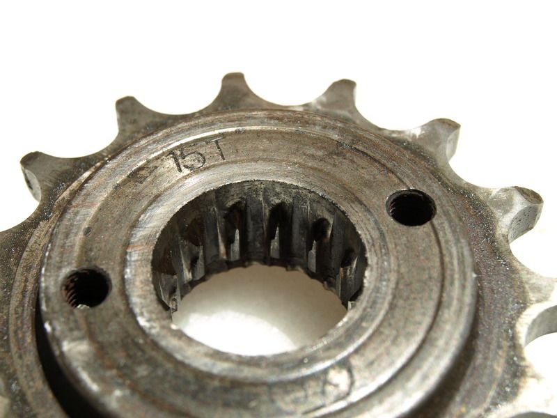

« Απάντηση #66 στις: Σάββατο 01 Αύγουστος 2015, 17:40:42 μμ »
   Δείτε πώς έγινε και ο άξονας.
Ελεος, και αυτό , η φθορά του αξονα , προκλήθηκε  απο πολυκαιρισμένο γρανάζι ? η με τα χρόνια κ την χρήση?
Μηνύματα: 2529
« Απάντηση #67 στις: Τρίτη 04 Αύγουστος 2015, 15:47:33 μμ »
Σίγουρα έχει και χιλιόμετρα, αλλά θα έλεγα ακατάλληλο γρανάζι και λάθος ασφάλεια.
Και ο άξονας δεν έπεσε αμαχητί. Δες χάλι το πολύσφηνο του γραναζιού:

« Απάντηση #68 στις: Τρίτη 18 Αύγουστος 2015, 11:55:44 πμ »
Ποιό πολύσφυνο? Βλέπεις εσύ κανένα πολύσφηνο?
Μα καλά δεν χτύπαγε οταν αφηνε συμπλέκτη? δεν ακουγόταν σε ρολάρισμα με νεκρά?
Αυτή η εικόνα είναι προιόν αδιαφορίας η πλήρους ασχετοσύνης του ιδιοκτήτη.
Να μην πώ πως δεν το πήγαινε ποτέ σε συνεργείο και ηταν του στύλ το πάω μέχρις να σταματήσει να πηγαίνει.
Σε μια τέτοια περίπτωση καλύτερα να αλλάξεις κινητήρα παρά να αλλάξεις άξονα.
Η περίπτωση (κουβέντα να γίνεται δλδ) να ''φας '' τον αξονα πχ τετραγωνίζοντάς τον και να του περάσεις ενα δαχτυλίδι με νεο καρέ παίζει?
Μηνύματα: 2529
« Απάντηση #69 στις: Τρίτη 18 Αύγουστος 2015, 16:15:35 μμ »
Το τετράγωνο όπως καταλαβαίνεις θα πρέπει να είναι απόλυτα κεντραρισμένο, πράγμα αδύνατο με τον άξονα στη θέση του. Με τον κινητήρα δεμένο δηλαδή, με τι να φας τον άξονα, με τροχό; με λίμα;
Αν είναι να λύσεις τον κινητήρα, αφού τον βγάλεις από τον σκελετό, τέτοιες λύσεις είναι εφικτές με τον άξονα σε εργαλειομηχανή, αλλά δεν νομίζω να αξίζει τον κόπο. Εξάλλου πρέπει να γεμίσεις και να τετραγωνίσεις και την τρύπα του γραναζιού.
Επειδή το λουλούδι (PD 06 του 92) είναι δικό μου τώρα (θα ακολουθήσει φωτορομάντζο) με καινούριο γρανάζι Χόντα δεν ακούγεται, έκανα πολύ συντηρητικά τα πρώτα 500 χλμ, το έλεγξα και έχω άλλα 500 τώρα με πιό θαραλέο δεξί χέρι. Ω ναι κάνω χλμ επιτέλους ξαναέχω μηχανή!
Όπως το βλέπω ο άξονας θα βγάλει άλλο ένα γρανάζι, δηλαδή άλλα 50.000 χλμ. Μέχρι τότε θα έχω το νου μου για καμμιά ευκαιρία.
