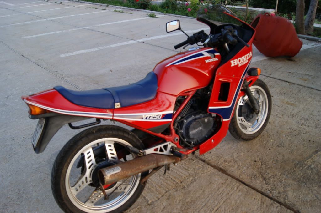

Ξαφνικά πριν απο λίγο βρέθηκε στα χέρια μου..ηταν ακίνητο χρόνια και έχει 12000km!!
Μου αρέσει πολύ και θέλω να το αναμαζέψω..τι λέτε αξίζει??? Εγώ υπολογίζω γυρω στα 2000 για να οδηγηθεί ξανά

konkost, θέλει λύσιμο όλη..σκεφτομαι να ξεκινησω με φτιαξιμο συμπλέκτη, καθαρισμα καρμπ, να αλλαξω λαδια, να βαλω μπαταρ και να δω αν μιζαρει...αμα παει καλα μεχρι εκει θα προχωράω, δε νομιζω να έχει ζημιά απλά καθόταν χρόνια. και ένα GLX που απέκτησα με ενα παρόμοιο τρόπο το οποίο καθόταν 5 χρόνια το ζωντάνεψα σε ένα πρωί
τα 2000 που ειπα φοβαμει πως θα φυγουν σε ανταλλακτικα
αλήθεια θα υπάρχουν???

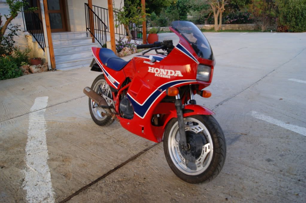

Καθάρισα το καρμπ, καθάρισα το τεπόζιτο, αλλαγή λαδιών, μπαταρία...και πάτησα το start..
παιδιά δεν παίζεται το εργαλείο....πανεύκολο και πανάλαφρο!!
αφού το δούλεψα λίγο του άλλαξα και λάστιχα μη σκοτωθώ...
θέλει ακόμα συμάζεμα αλλα τίποτα σοβαρό, απλή συντήρηση..
τελικά άξιζε το κόπο..!!

αρχικά θέλω να φτιάξω αναρτήσεις και φρένα ωστε να το δουλέψω λίγο να δω μην έχει καμια διαροή
μετά απο εμφάνιση  θέλει εξατμίσεις σίγουρα αλλα αυτά θέλουν και €€€€€
σιγά σιγά θα γίνουν όλα

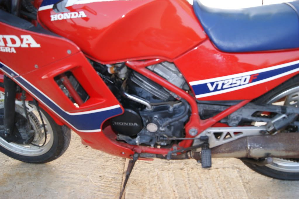

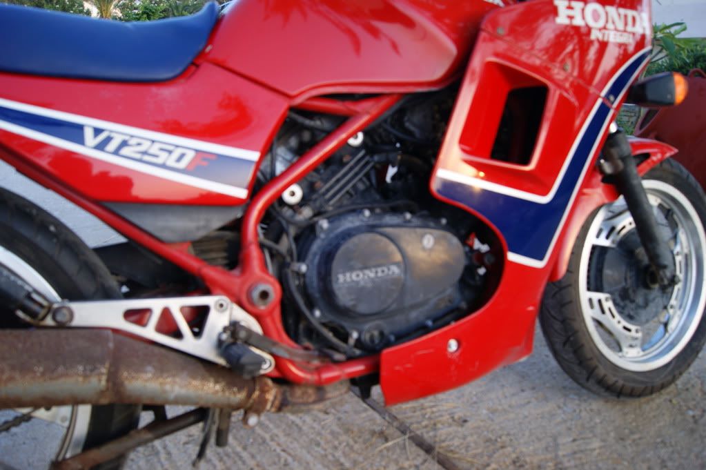

Στα σημεία που φαίνεται μια διχρωμία στο χρώμα του κινητήρα δοκίμασε γυαλιστική αλοιφή αυτ/του, δεν μπορώ να καταλάβω αν είναι ξεφλουδίσματα η οξειδώσεις.
Για την εξάτμιση αν δεν είναι τρύπια παίζει τρίψιμο και βάψιμο εστω προσωρινα με χρώμα υψηλών θερμοκρασιών.
Καλοτάξιδο νά είναι να το χαίρεσαι, σιγά - σιγά ξέρω τι σου λέω ... 18 μήνες παλεύω την δική μου.

έχει και ξεφλουδίσματα, θέλει και βαψιματάκι, απόλα θέλει...το σκέφτομαι πολύ σοβαρά να αρχίσω να κυκλοφορώ μαυτό και να φυλάξω τη ΤΑ, οδηγιέται τόσο εύκολα όσο το Super Four,
μακάρι να είχε και η ΤΑ τέτοιο δούλεμα....
είμαι πολύ ενθουσιασμένος...!!
