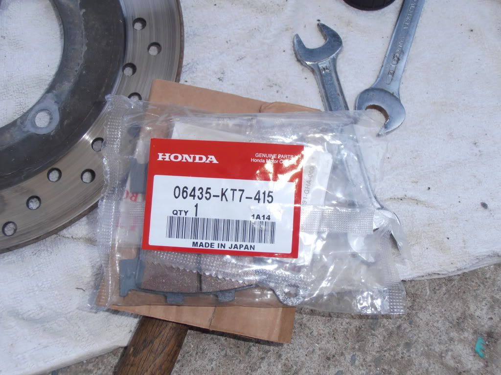

επιτέλους έχω πάλι φρένο..!!
Οι αποστάτες ήταν σωστά σύμφωνα με την πιο πάνω εικόνα...
για να δούμε τώρα που καθάρισα τα πάντα τι θα γίνει.
πάντως το φρένο βελτιώθηκε κατακόρυφα σε σχέση με πρίν που έπρεπε να πατάω με όλη μου τη δύναμη για να "πιάσει"
μήπως είχε απλά έρθει η ώρα του?? 73000χμ είχε

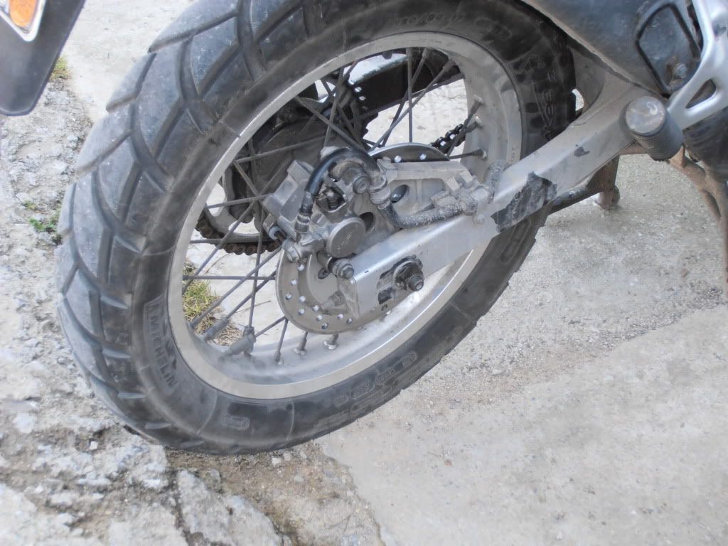

Ξέθαψα το θεματάκι γιατί μετά απο την αλλαγή της πλάκας και μετά απο περίπου 10κ ξεκίνησε πάλι το φαινόμενο που περιγραφω στο πρώτο μου πόστ.
Σκέφτηκα να καθαρίσω και να λιπάνω ότι κινείτε αφού είχε πιάσει ήδη αρκετή μάκα και καθαρίζοντας βρήκα τι φταίει.
Η αλενόβιδα που συγκρατεί τα τακάκια στη πίσω πλευρά λειτουργεί και σαν οδηγός για να κινουντε εκεί πάνω τα τακάκια. Αυτή η βίδα λοιπόν στο σημείο που έφτασαν τώρα τα τακάκια έχει κάνει ένα δόντι και δεν αφήνει τα τακάκια να κυλήσουν ομαλά.
Νά λοιπόν τι φταίει και πατάω με όλη μου τη δύναμη και φρένα δεν έχω.....

Οι δαγκάνες απ' ότι είδα είναι πλευστές (ίσως κάνω και λάθος στην ορολογία). έχουν έμβολα μόνο στην μία πλευρά. Επειδή πρέπει να εξασφαλίζεται η πλευστότητα, οι πείροι (αλενόβιδες στην συγκεκριμένη περίπτωση) όπως και ότι άλλο έχει σχέση με το πέρα-δωθε όλου του συστήματος, πρέπει να είναι λείοι ώστε να επιτρέπουν την πλευστότητα, όπως και να υπαρχει σωστή εφαρμογή των τακακιών. Καμιά φορά και το ύφος των εμπόρων σε προδιαθέτει θετικά ή αρνητικά. Για το ύφος απέριψα 2, χαρακτηριστικά στο Ίλιο, όταν ήμουν στο ψαξιμο για αγορά. Ίσως να έπεσα στον ''ωραίο εκτελεστή'' και να γλύτωσα.
